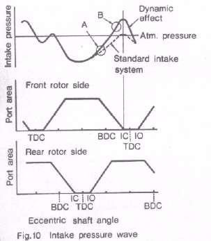

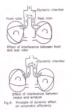

Voici, extrait du SAE paper 841017 (de 1984 donc).
Fabrice

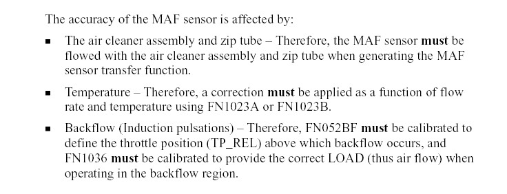

Je pencherais plutôt sur un problème lié au débitmètre d'air, qui est extrait de son logement d'origine et intégré dans le tube K&N.
J'ai copié ci-dessous une des notes préliminaires de la procédure FORD de mise au point de la cartographie liée au débitmètre d'air (Mass Air Flow Sensor). Il y est spécifiquement noté que la précision du débitmètre dépend de la boîte à air et de la tubulure en amont d ela boîte à air (zip tube).
La procédure montre comment il faut placer l'ensemble zip tube, boîte à air et débitmètre de série pour la détermination de la fonction de transfert du débitmètre (qui donne la relation entre le signal du capteur débitmètre avec le débit d'air réel, mesuré sur banc de soufflerie).
Changez l'admission, et cette fonction, programmée dans le PCM, n'est plus valable! A un signal donné du capteur débitmètre ne correspond plus le débit correct. Ce qui faussera aussi l'injection (qui se base sur le débitmètre).
Jusque là, vous suivez?
Fabrice
