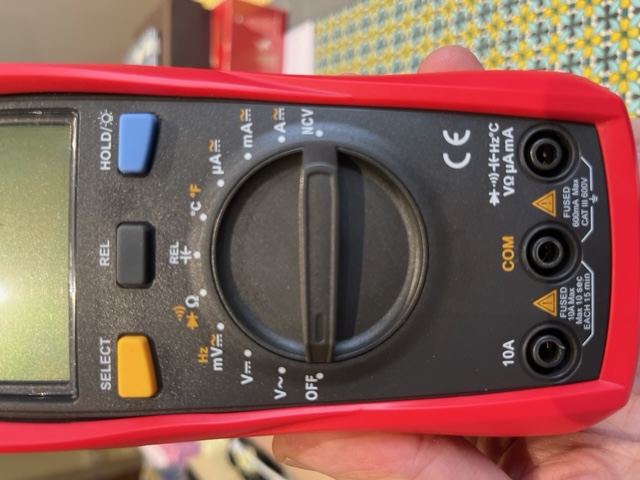

Tout d'abord, il faut vous munir d'un Multimètre.
Si vous bricolez déjà, vous devez déjà avoir ça dans votre trousse à outil.
Sinon, il faut vous en procurez un, c'est un bon investissement, ça sert toujours.
Les prix varient de 10€ à plus de 300€ selon les modèles. Pour le bricoleur lambda, pas besoin d'avoir un modèle sophistiqué, éviter juste les tout premiers prix.
Le multimètre permet entre autre de mesurer les tensions (Volt), les courants (Ampère) ainsi que les résistances (Ohm). Vous pouvez donc faire pleins de choses très utile sur une voiture, mesurer la tension de la batterie en est une, mais ça vous permet aussi de tester vos bobines, de vérifier si un fusible est mort ou pas, de vérifier qu'un relais fonctionne correctement, qu'il y a bien du jus dans votre installation audio... bref, c'est indispensable pour tout ce qui est électrique.
Vérification de la tension de la batterie
Tout d'abord, il faut le brancher et le calibrer correctement.
Vous devez avoir 2 fils, un noir et un rouge. Commencez par brancher le noir sur la prise qui indique "COM" (Commun ou Common en anglais). Pour le fil rouge, vous devez le brancher sur la prise qui indique "V" (pour Volt).
En suite, il faut le calibrer. Nous savons que nous allons mesurer une tension d'une batterie de 12v, nous savons également que le courant est dit "continue". Vous devez donc chercher la position avec V DC (Direct current) ou V= (à ne pas confondre avec V AC, ou V~, pour le courant alternatif). Positionner sur la valeur supérieure la plus proche de 12v (pour moi, ici, ça sera 20v).
Une fois bien calibré, il faut brancher le multimètre sur la batterie, le fil noir sur le pole négatif (-) et le fil rouge sur le pole positif (+). Il faut bien entendu enlever la boite de protection sur le dessus de la batterie, et lever le petit cache au dessus du pole positif. Mettez vos pointes sur une partie en métal, éviter les zones avec de la graisse qui faussent le résultat.
Il n'y a plus qu'a lire.

Vous avez encore une fois besoin de votre multimètre, que vous allez utiliser comme ampèremètre cette fois.
Comme je ne connais pas l'ampérage, il faut choisir par précaution la valeur la plus élevée, ici dans mon cas 10A. Le fil noir reste sur COM, en revanche, je mets le fil rouge sur 10A. Je calibre également sur 10A.
Pour mesurer ce courant, il faut débrancher le câble du pole négatif, de mettre le fil rouge sur le câble, et le fil noir sur le pole négatif de la batterie.
Dans mon cas, je mesure 0.3A, soit 300mA, ce qui est bien supérieur à la recommandation de Mazda de 20mA. Ca signifie que quelque chose consomme de l'électricité.

J'ai acheté un multimètre Hanger MD133A, j'arrive à vérifier la tension de la batterie
mais pour mesurer le courants résiduel, je n'ai pas de réglage 10A dc sur mon appareille comment faire ??
je ne suis pas fort en électricité :'(
Merci de votre avis
