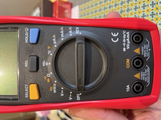

Tout d'abord, il faut vous munir d'un Multimètre.

Tout d'abord, il faut le brancher et le calibrer correctement.
Vous devez avoir 2 fils, un noir et un rouge. Commencez par brancher le noir sur la prise qui indique "COM" (Commun ou Common en anglais). Pour le fil rouge, vous devez le brancher sur la prise qui indique "V" (pour Volt).
En suite, il faut le calibrer. Nous savons que nous allons mesurer une tension d'une batterie de 12v, nous savons également que le courant est dit "continue". Vous devez donc chercher la position avec V DC (Direct current) ou V= (à ne pas confondre avec V AC, ou V~, pour le courant alternatif). Positionner sur la valeur supérieure la plus proche de 12v (pour moi, ici, ça sera 20v).

Pour le mesurer, vérifier IMPERATIVEMENT que votre voiture est bien à l’arrêt, porte fermée sans clé sur le contact. Rien ne doit consommer de l'électricité.
Vous avez encore une fois besoin de votre multimètre, que vous allez utiliser comme ampèremètre cette fois.
Comme je ne connais pas l'ampérage, il faut choisir par précaution la valeur la plus élevée, ici dans mon cas 10A. Le fil noir reste sur COM, en revanche, je mets le fil rouge sur 10A. Je calibre également sur 10A.
Pour mesurer ce courant, il faut débrancher le câble du pole négatif, de mettre le fil rouge sur le câble, et le fil noir sur le pole négatif de la batterie.
Dans mon cas, je mesure 0.3A, soit 300mA, ce qui est bien supérieur à la recommandation de Mazda de 20mA. Ca signifie que quelque chose consomme de l'électricité.
