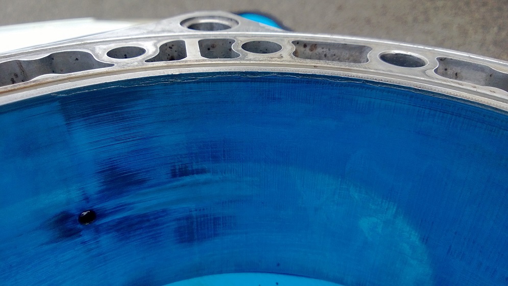

bonjour je voudrais savoir ce que vous en penser :
je suis en train de refaire le moteur lors du nettoyage j ai trouver le housing arrière comme ça :
qu en pensez vous ?
ou trouve t on un housing a acheter ?
Tout le reste est nicquel j ai un apex qui à casser juste en face de l'endroit ou il y a la marque.

Le manuel d'atelier "moteur" de la RX-8 décrit les usures permises.
Un housing neuf peut s'acheter chez Mazda, mais il y a des offres de housings d'occases sur E-Bay.

en prenant les cotes j'ai entre 6 et 8 dixiemes dans le trou par contre le traitement de surface c'est fait la mal, par contre tu connais des revendeur sur ebay ?

c'est normale la surface en bleu sur le housing ??

je répond à akiraltd le housing n'est pas bleu c'est seulement la protection qui à cette couleur ;) . Et je ne suis pas sur d'avoir des envies de démontages du blocs à chaque vidange, à moins que ce ne soit considérer comme un entretient courant :D . par contre je ne roule sp98 alors peut que le sp95 et meilleur franchement je ne sais pas.
