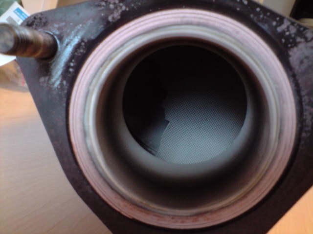

voici les photos du catalyseur:
P240809_19.04[02] - Copie - Copie.JPG (74.47 Kio) Consulté 4677 fois

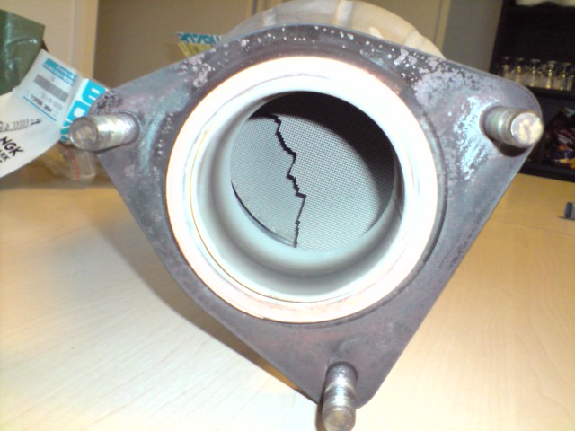

encore:

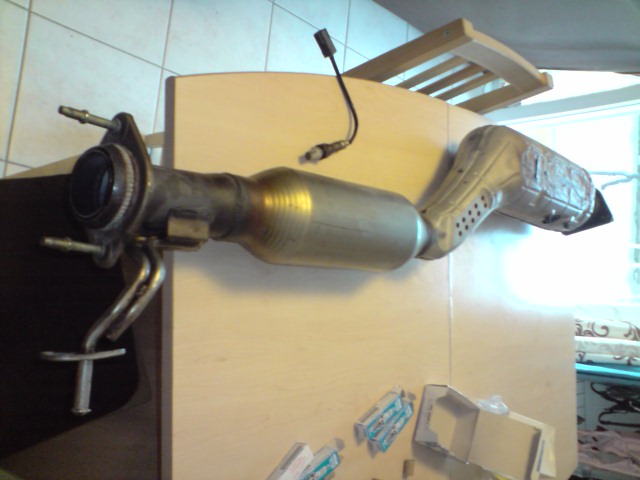

vu du dessous du cata entier:
ps: je l'ai salement amoché dans un parking souterrain en Espagne.

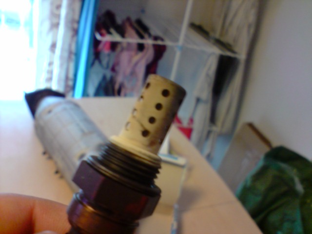

et pour finir la sonde lambda qui n'est plus trop de la couleur indiqué plus haut car je l'ai touché avec ma grosse main pleines de doigts sales:
RX-8 PERFORMANCE TITANIUM GREY TOUJOURS STOCK!!!!!
Ah oui quand même :oh:
Et pour le code erreur, si ton mécano peut la passer au diagnostic, t'auras le code erreur. Lui ne sera pas à quoi ça correspond mais il devrait quand même avoir le code.
Dans mon cas, j'avais récupéré le code erreur dans un petit garage citroen.
Et chez Mazda, le cata dans cet état ça leur pose pas de problème ?

:non: :non: plus d'air et moins d'essence augmente la temperature , ton moteur marcherais mieux dans les haut regimes et la sonde lambda ne capte pas les temperatures d'echappement !!!
donc ce doit etre autre chose,par contre en tehorie une sonde fonctionne ou ne fonctionne pas (c'est comme un interrupteur) , le light arrive tres tres vite dans ces cas là et ne part pas tout seul... :??:
