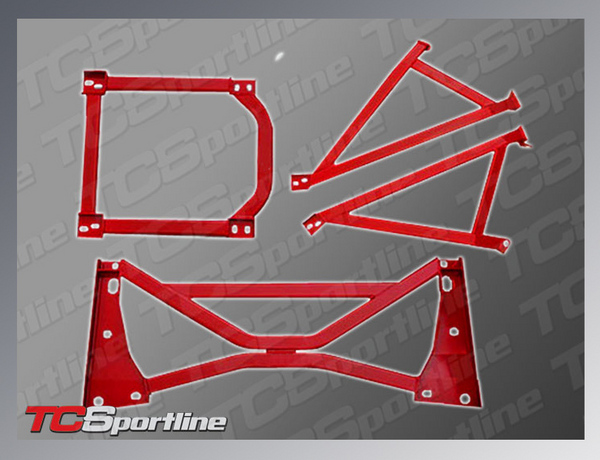

Je crée ce topic pour voir qui serait intéressé par une modification de son châssis après pose du collecteur sport (principalement celui de SSAC que propose Tsar).
Beaucoup d'entre nous rencontrons le même problème : le collecteur touche la traverse et ce n'est vraiment pas agréable.
Il existe plusieurs solution pour palier au problème :
  • la moins couteuse et la plus bricolo : poser des rondelles....pas super
  • une bonne alternative : retravailler directement la traverse, mais il faut s'y connaitre en soudure
  • ou carrément passer à l'étape supérieure : renforcer le châssis par le bas. C'est ce qu'a fait JMI, et là, par miracle, le collecteur ne touche plus la traverse....
Le prix de vente sur Ebay est de 195$. Le port pour 1 est de 123$, pour 2 il est de 215$, et j'attends la réponse pour 3....et je vais demandé pour plus. Alors, la réponse pour 3 c'est 322$ (soit 47$ d'économisés à 3....)
Après, pour avancer dans un GB, il va falloir que le vendeur fasse des prix intéressants (au moins sur les FDP).
L'idée de ce topic, c'est de savoir si bon nombre d'entre vous êtes intéressés par un tel renfort châssis. JMI l'a approuvé, donc on peut y aller. Cependant la qualité du produit est en adéquation avec le prix....c'est correct sans plus (voir le topic de JMI sur ces modifs).

une petite photo en direct, c'est plus vendeur :D :cool: :
Wah c'est rouge ! :love: :yeah: :D

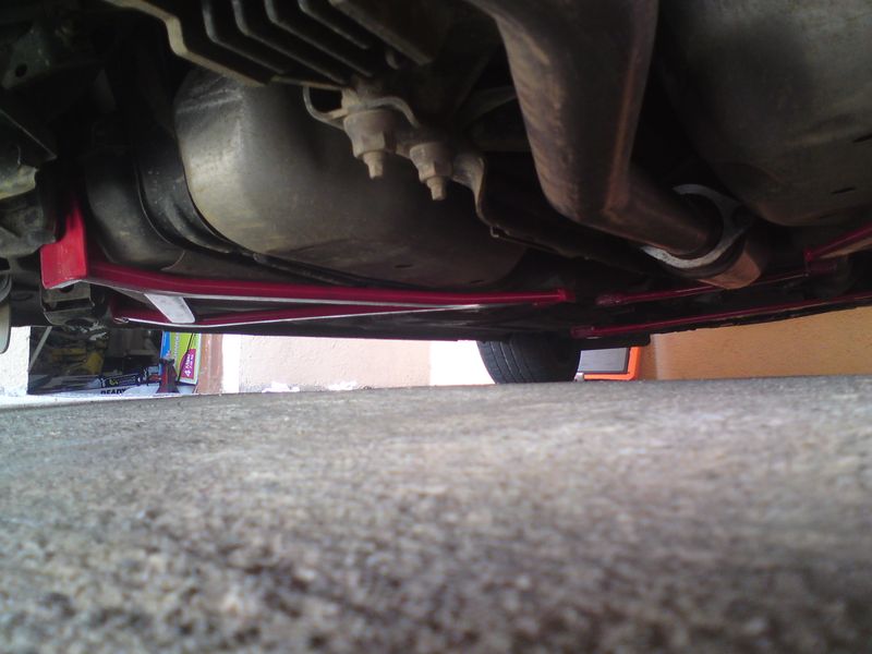

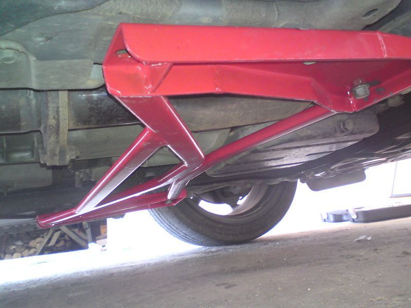

alors dans l'ordre:
effectivement ça ne touche plus car la traverse a ce niveau la se dédouble et donc crée une zone ou le collecteur vient se loger.
c'est donc top.
en qualité rien a redire, ci ce n'est que ce n'est que de l'acier recouvert d'epoxy et que c'est plus lourd que les élément d'origine qui sont en merdanium renforcé.
je tient aussi a souligné une chose, évidement la cerise sur le gâteau c'est que le collecteur ne touche plus, mais l'énorme gain est celui de la rigidité de la caisse .
surtout au niveau du train arrière qui est maintenant lié avec la partie centrale véritable noyau rigide de la rx8.
bref, ça ne rend pas la voiture plus "dure en suspension" ça la rend plus incisive, plus precise en placement.
aller les inconvenient:
ont peut monter ce genre de piece sans pont, mais l'arriere demande un peu de dexterité car il se prend sur l'un des support de bras de suspension et donc demande un certain effort pour remettre celui ci en place.
pour le reste le seul defaut , c'est que l'on perd un poil en garde au sol pour la peice du milieu qui remplace les deux tole que tous avont un jour ou l'autre arraché sous l'echappement.
voila je suis satisfait a 100 %, par contre vue le prix, l'interet du gb ne me parait pas evident, mais bon qui ne tente rien a rien.
je repete, je n'est jamais vue les auto exe, mais pour ma part ça ne vaut pas le surcout demandé.
voilou :salut:
sur cette photo vous remarquer que je n'est pas lié le chassis arriere avec le centrale car j'est ma grosse sourdine iresa, dans vos cas, meme avec un decata pas de soucis ça passe.
voila comment le collecteur passe maintenant
