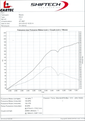

R-Ickx-7 a écrit :J'ai passé ma 192 au banc hier et voici les courbes.
Précisions : voiture full stock avec 34200 km, essence RON 95, DSC non désactivé.
Le proprio précédent était très soigneux et cela ne m'étonnerait pas qu'il n'ait pas trop poussé le moteur.
Je vais rouler un peu plus activement en RON 98 avec et la repasser au banc en désactivant le DSC.
270km/h @ 7700rpm ?! Tu as fais le passage en 5ème ?!
Passage en 5ieme oui. On l'a fait en 4 après mais moins de puissance car chauffe T intake entretemps. Le trou à 6000 est dû au switch longueur conduits admission long vers court, on verra avec Raspoutine si cela peut etre lissé en remapant.
En tout cas le moteur est sain, ce qu'avait déjà confirmé la prise des compressions avant l'achat.
C'est drôlement creux après les 550 Nm de ma FRS, mais je le savais...
Ha ok, parce que on m'a toujours dit que le passage au banc se faisait avec le rapport le plus proche de 1, soit la 4ème qui est en prise directe sur une boite 5 de 192...
Correct et c'est ce que j'avais dit à la personne qui a passé la voiture au banc, mais il a d'abord fait en 5...
La prochaine fois ce sera en 4.
Je confirme la courbe R-Ickx-7, c'est typique d'une 192. Je ressens exactement la même chose, soit une progression jusqu'à 6000 tpm environ puis une légère baisse et enfin retour des gaz.

Bon, voici les courbes en pièce jointe.
Dites moi si ça marche pour ceux qui ont eu des problèmes d'affichage.
oui, là ça marche.
C'est vrai que là on vient le trou à 6000t.
Le débitmètre était peut-être sale ?
Sinon pour moi la reprog a corrigé cela. En déplaçant le couple vers le haut, je n'ai plu ce trou.
D'ailleurs, la valeur de couple n'est pas mal. Supérieur à 200, c'est rare sur une rx8.

R-Ickx-7 a écrit :Bon, voici les courbes en pièce jointe.
Belle courbe tout a fait correct avec une valeur de couple intéressante. Pour le trou a 6000 j'ai bien peur qu'il n'y ai pas grand chose a faire ...
( a part une reprog bien entendu )
La valeur de couple était même de 212 Nm dans le passage en 4. Mais bon, on est dans l'incertitude de la mesure.
Ce qui est prévu c'est de la repasser avec celle de Raspoutine une fois qu'elle sera remontée et rodée.
On aura alors une idée fiable du gain apporté par un porting...
Et un article à la clé ;-)

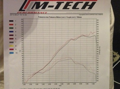

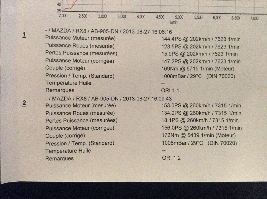

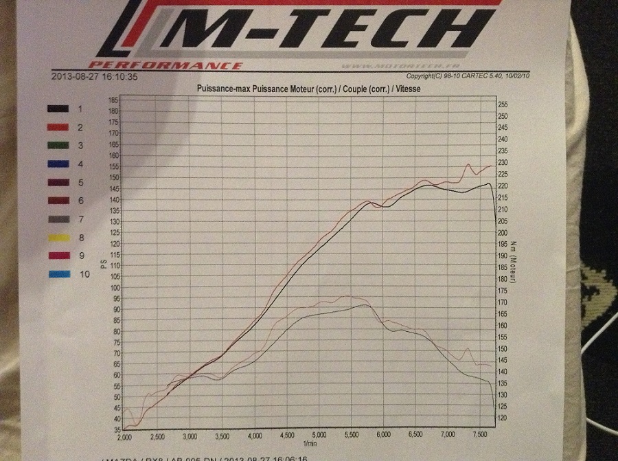

Bonjour a tous,
Apres un premier passage au banc, j'ai quelques incompréhensions sur les résultats.
Je précise que ma 8 est d'origine et à 44k km
J'ai déjà quelques conseil de Clark et Erwan quand à la température qui apparemment est une des cause importante.
je n'avais pas désactivé l'anti patinage j'ai vu ça sur le fofo après évidement....
aucun problème avec la petite, démarrage niquel à chaud et à froid, je ne ressens aucun trou en accélérant.
On a vérifier après coup, aucun défauts au niveau des sondes, cata, débitmètre,....
D'apres Clark il n'a aucun rapport entre le graphique et les chiffre, ce que je suis prêt a croire volontiers étant donné mon inexpérience.
J'ai compris d'après les autres post qu'il y'a toujours une certaine pertes quand au passage, aussi due à la transmission et sûrement d'autres chose mais de la à perdre 40 cv ?
J'ai vu également que certaine bougies était plus performantes à forte chaleur ?
Merci d'avance pour vos conseil ![]()
Il ton proposer une reprog ou non.
Deja avec le dsc tu ne pourra jamais obtenir de bonne mesure.
Combien ont il fait de passage 1 ou 3.
Mais tu est dans la norme de ce que trouvait les ricains.
Sur quel rapport la mesure et la voiture etait elle bien sangler
