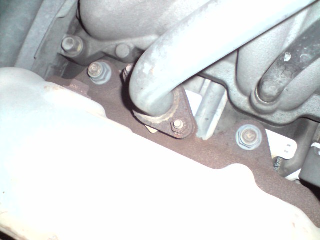

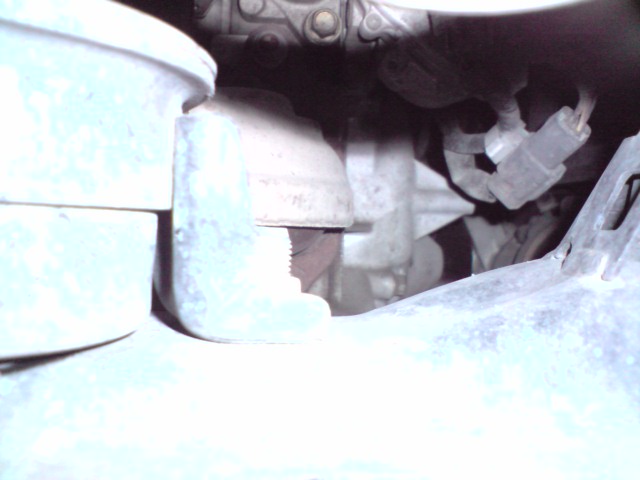

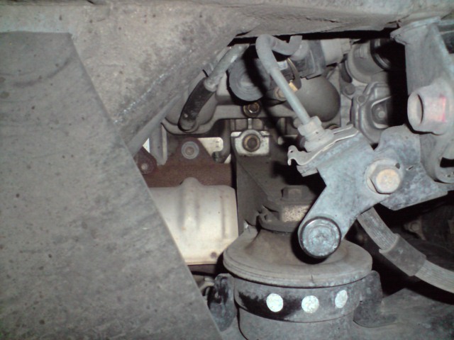

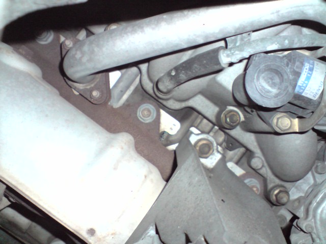

Tu as tout à fait raison Tsar, un cata détruit à 43000 bornes ce n'est pas normal. Il y a surement une raison, mais le problème c'est qu'il y a plein de possibilités différentes.
Quant à l'allumage, j'ai déjà changer bougies et câbles et vu le nombre de 8 qui ont des problèmes de bobines à des kilométrages aléatoires, je crois bien que je ne vais pas tarder à y venir même si le ralentit instable et les accoups étaient du au cat lorsqu'il était très chaud.
Lors du diag de chez mazda, ils ont émis l'hypothèse que le cata a été détruit à cause d'une prise d'air au niveau du joint entre le collecteur (traces noires autour du collecteur) et le moteur qui engendrerait par le biais de la sonde lambda du collecteur un enrichissement du mélange trop important.
J'ai pris des photos tant bien que mal du collecteur, dites moi ce que vous en penser:[/img]

Question de novice : si t'avais une prise d'air, t'aurais pas du sentir une différence niveau son ? et en particulier niveau volume ?
Parce que la 1ère fois qu'on a changé mon cata, le mécano avait oublié le joint entre collecteur et cata, et je te dis pas le volume de malade quand j'ai démarré.

Toujours meme problème perte de puissance pourtant j ai changer le cata donc cela viens pas de cela après il y a un bruit bizarre je ne sais pas d ou ca viens mais c'est un peu comme un sifflement (comme du vent qui siffle sous la carrosserie juste quand j appui mais pas de puissance on va dire que c'est comme si il y avait une fuite au niveau du collecteur alors effectivement je vais me penché sur la question du joint entre le collecteur et le moteur affaire a suivre :(
