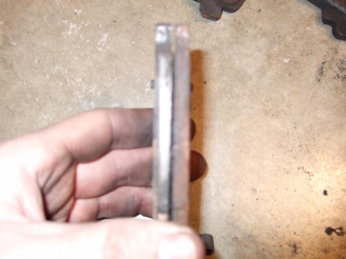

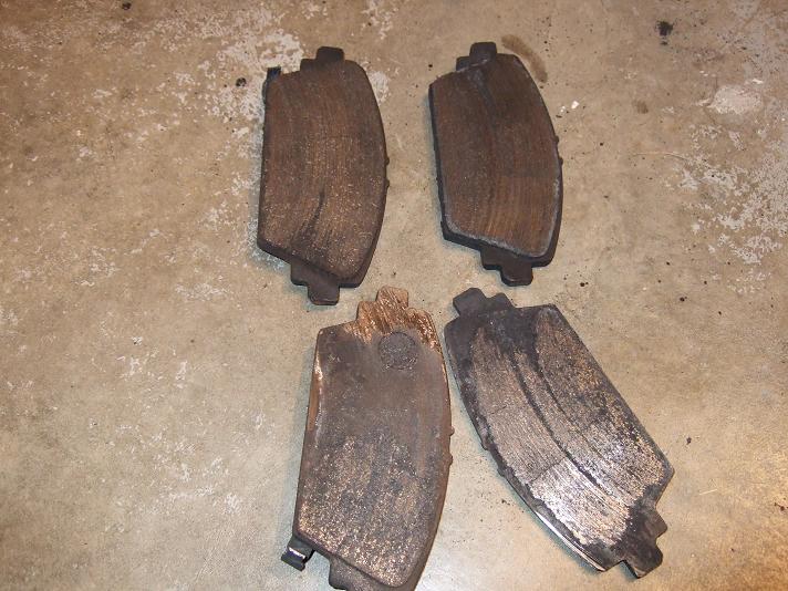

Message par florent75 »
mintex xtrem brake pads
neuves (monté 1 semaine avant)
voila le resultat
dc de la daube ... et soit disant pour circuit ... gloups
je reprendrais de la Hawk HP+
quand on voit ça , on se dit que même le freinage d'origine aurait mieux fonctionné :hum:
faut au moins reconnaitre une choses à tes plaquettes, c'était un véritable "feu d'artifice" que de te voir tourner :D ;)

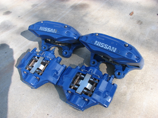

je vais resoudre le probleme
freinage de skyline R32 / R33
je monte la meme chose sur la sierra ;-)
oh le babarre, pourquoi pas de frein de carbone de F1.
Ils sont monstreux et superb beau :oh: :love: :love:
