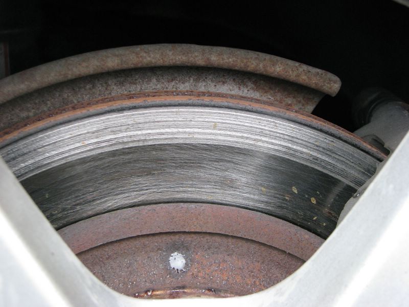

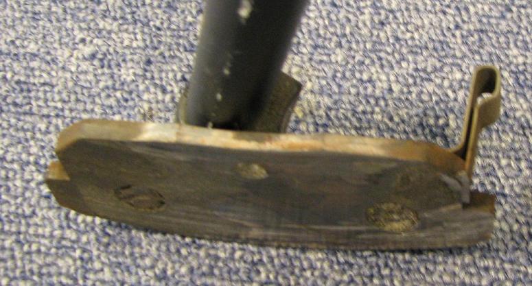

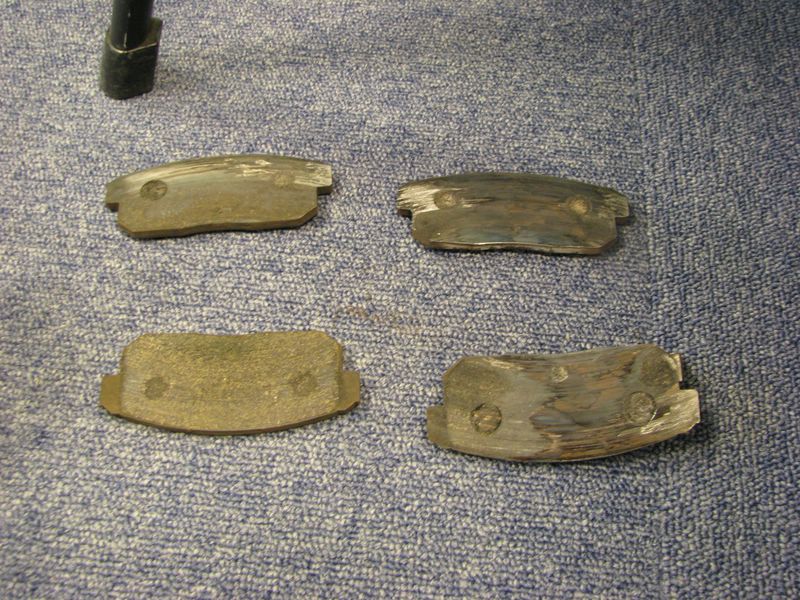

aller des petites photos pour vous faire peur.
la première est pour TSAR, voici la languette qui traine contre le disque pour faire du bruit.
sur les 3 autres plaquettes cette languettes n'est plus :D :oh: :oh:

:oh: oh la gueule des disques :hum:
tu aurais dû ne plus insister dès que tu as entendu le bruit du témoin d'usure, j'ai refait juste une session après qu'on m'ai averti, et je suis rentré tranquillement sans faire de gros freinages.
j'arrive pas à prendre le temps d'aller au garage pour changer mes plaquettes arrières à cause des grèves, j'espère pouvoir le faire avant ce week end sinon je sors pas la bagnole pour éviter de cramer mes disques comme toi, on sait jamais si j'ai un freinage d'urgence à faire.
en tout cas moi je dis merci Mr Fernando de Mazda Austerlitz, car déjà ill avait eu raison de me dire d'attendre de faire le Bugatti pour changer mes plaquettes avant, et là pour folembray il m'avait aussi dit que mes plaquettes arrières étaient justes mais qu'elle tiendraient pour la journée, et il avait raison ouf :) .
Cidj, t'es un malade ! :oh: ;)
Pour le témoin d'usure, en général il n'y en a qu'un par essieu.
On considère que les plaquettes sur un même train de roues s'usent toutes de la même manière. En plus, le témoin n'est censé se faire entendre qu'à 2mm, donc il y a encore un peu de réserve...
