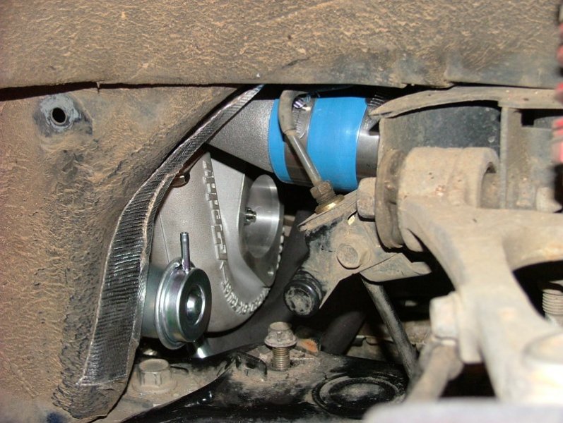

peut tu faire d'autre photo car si je voie bien l'entrée d'air du turbo ce trouve au niveau du passage de roue et cela me parait fort etriquer.
merci pour ton courage, et bonne continuation.

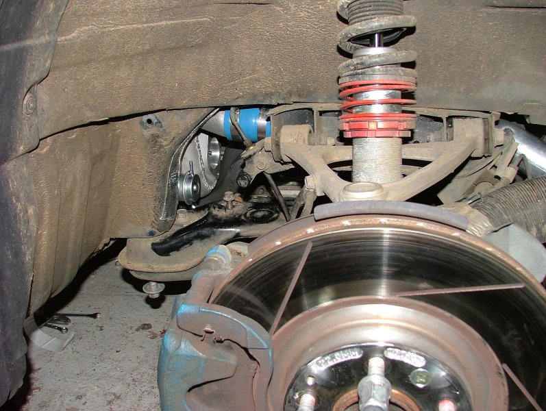

voili
Photo 005.jpg (123.64 Kio) Consulté 6687 fois

voila
merci, bonne continuation, et bonne mise au point. :salut:
ps: je trouve toujours l'arrivée d'air du turbal vraiment mal positioner
j'espere qu'il y a un coude pour le filtre a air.
tu as mis des grilles a la place des passage de roues inferieur, c'est mieux pour les calorie :??:

ce n'est pas l'arrivée d'air du turbal mais une des gaines pour le refroidissement des disques de frein , je dois d'ailleur la déplacer car il y a des conduites pour le radiateur aditionnel.
les grilles derriere les radiateur ne sont pas encore fixé d'une façons définitive et sont surtout là pour protéger les radiateurs contre des projection de pierre car j'ai enlevé les passages de roues.

sur les photos je vois que le turbo est proche de silent bloc plastic j ai peur que sa rémanence termique les fassent fondre , il faudrais prevoir une arrivé d air direct dessus et une autre protection du moteur car le carter en plastique risque de fondre !!

Il y aura une poche thermique autour du turbo ainsi que la bande isolante sur le colecteur et le tube donc la protection thermique devrait être suffisante après si j ai des piéces qui ne supportent pas l'ajout de température ou de puissance elles seront remplacé par des éléments qui supportent ...
