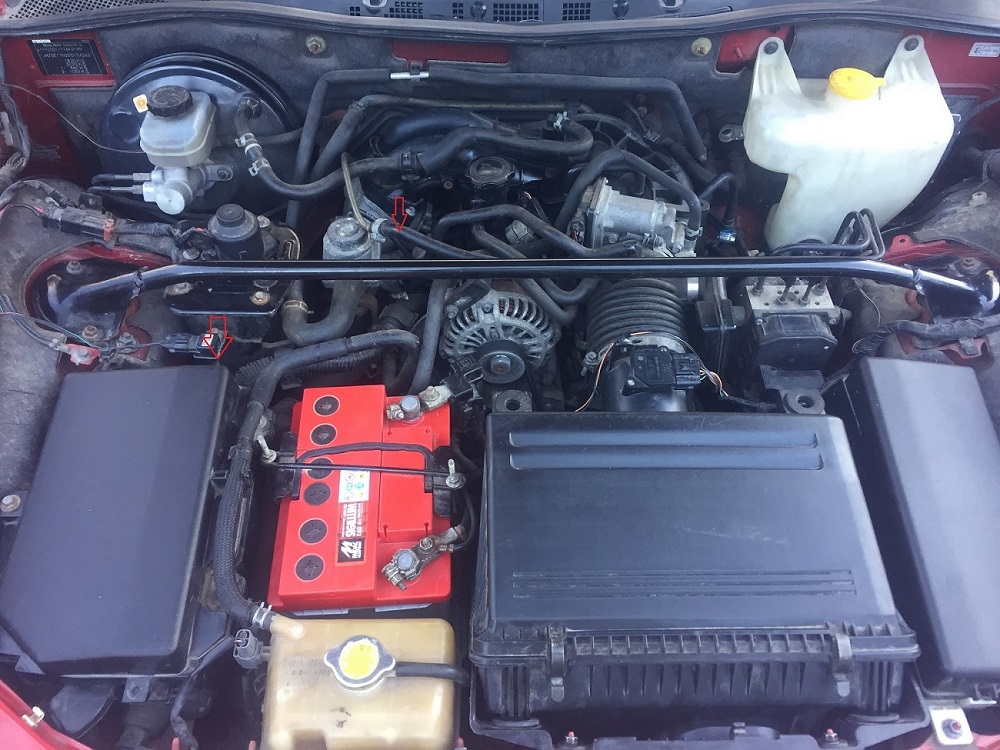

Pour ce qui est des mélanges trop pauvre ( trop d'air dans la combustion si j'ai bien compris) j'ai trouvé des anomalies dans mon moteur qui pourraient l'expliquer mais étant ma première 8 et ne connaissant pas bien ce moteur je m'en remet à des pros ! (Vous

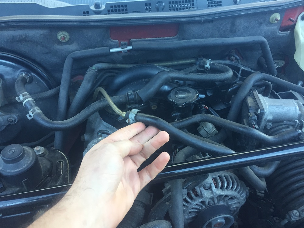

Voici mon moteur. La flèche à gauche montre un flexible qui a été sectionné sous le capteur et celle au centre du moteur montre un flexible qui se balade dans mon moteur, certainement un branchement sauvage de l'ancien proprio...
Ici le flexible sectionnée sous ce que je pense être un capteur...
La le flexible "sauvage"
La un autre flexible avec un raccord en T qui lui aussi a été sectionné...
A savoir que toute la partie "climatisation" a été enlevée du véhicule (sacré surprise quand je m'en suis rendu compte) et qu' hors mis les ratés au ralenti, les trous à l'accélération et le voyant moteur allumé (je sais c'est pas mal déjà !) tout le reste est oK sur ma 8...
Ce que je cherche dans un premier temps, c'est pouvoir savoir où ces flexibles sectionnés allaient et voir du coup s'ils sont la cause de mes problèmes et dans un second temps, si ce n'est pas le cas, si quelqu'un aurait une idée !! Parceque la doc sur la rx8 c'est pas ce qu'il y a de plus courant ! ![]()
