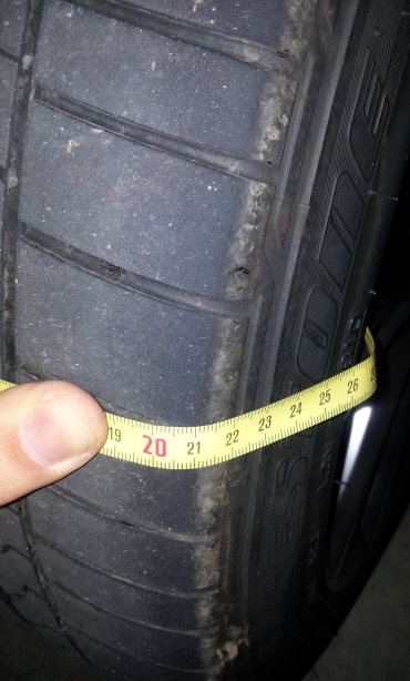

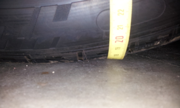

Contact avec Michelin ... Remplacement de mes pneux PS2 INCOMPATIBLES avec la rx8 sauf à changer les 4.
Mesures prises de la bande de roulement gonflée à 2,5 bar:
18 cm :redcard: Pour du 225/45 tu repasseras bibendom.
21,5cm: :10/10: Bridgestone 050a
Bref, sans aucune discussion, Michelin reprend ses pneus PS2 et m'informe que seuls les PILOT SUPER SPORT vont sur nos belles en monte non homogène (2+2 non michelin). C'est une histoire de souplesse de flancs et de seuil de tolérance de électronique de l'ABS et DSC de la 8.
Service client Michelin: :10/10:
Me voilà à attendre demain pour monter des PSS sur la belle pour 410 euros le train. A tester ;)
21,5 cm pour du 225: Bridgestone c'est la classe !
Michelin, la bouze qui vend du 180 pour du 225
