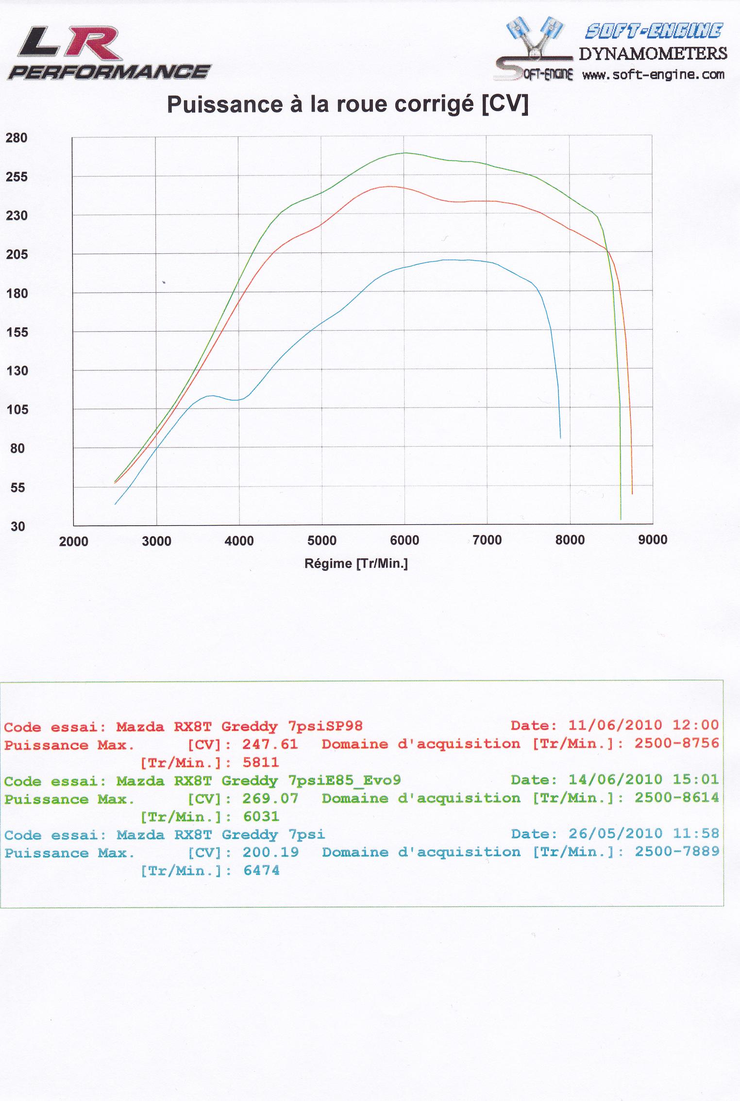

Es ce que tu avais passer la 8 au banc avec le kit greddy?

Voilà les courbes de puissance et de couple à la roue! En rouge au SP98, en vert E85 et en bleu boost base map SP98

ERX8 a écrit :
oui, pas mal, c'est un peu mieux que la mienne stock ! :siffler:
