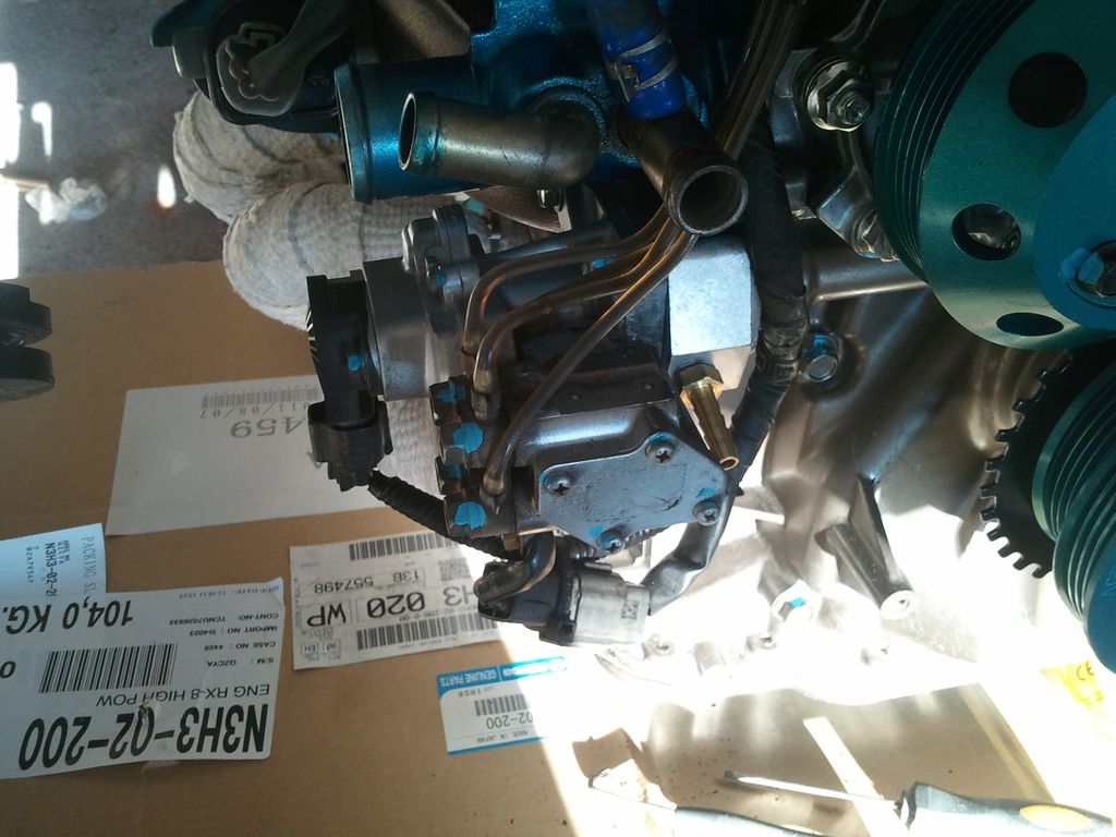

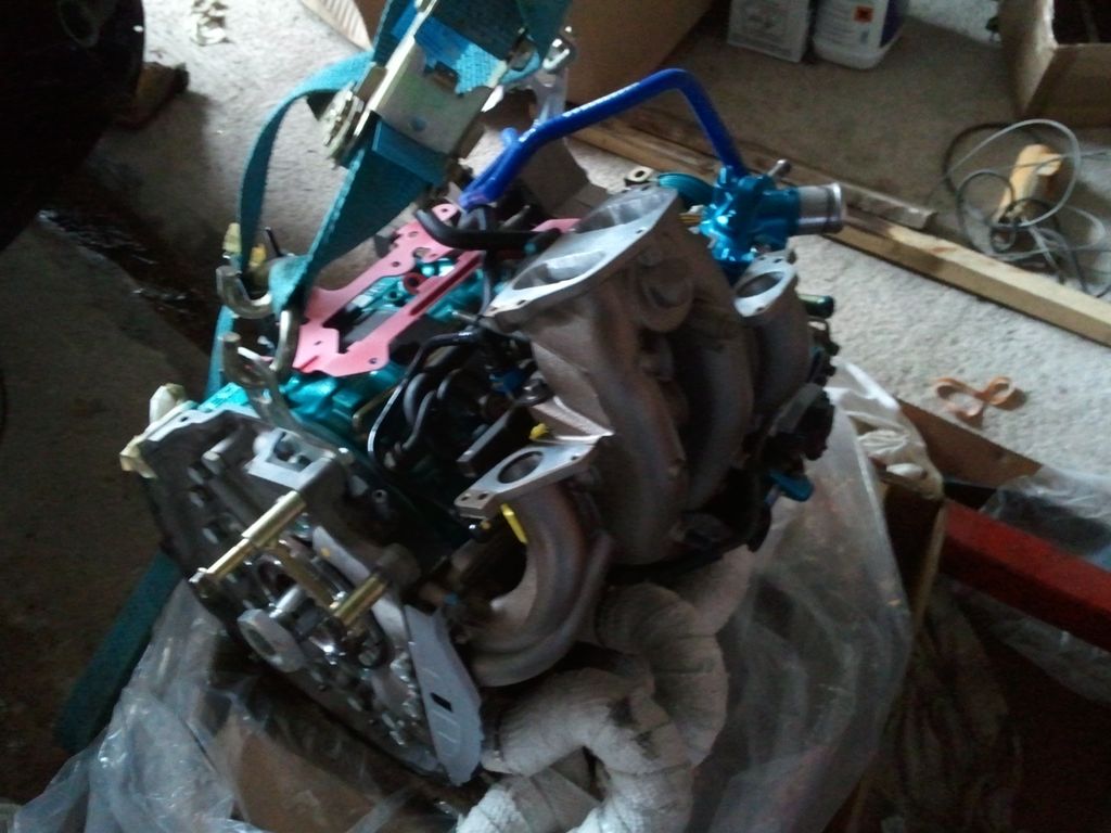

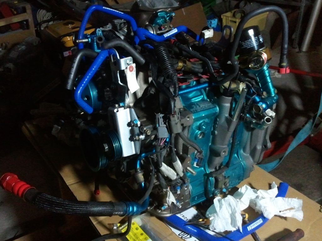

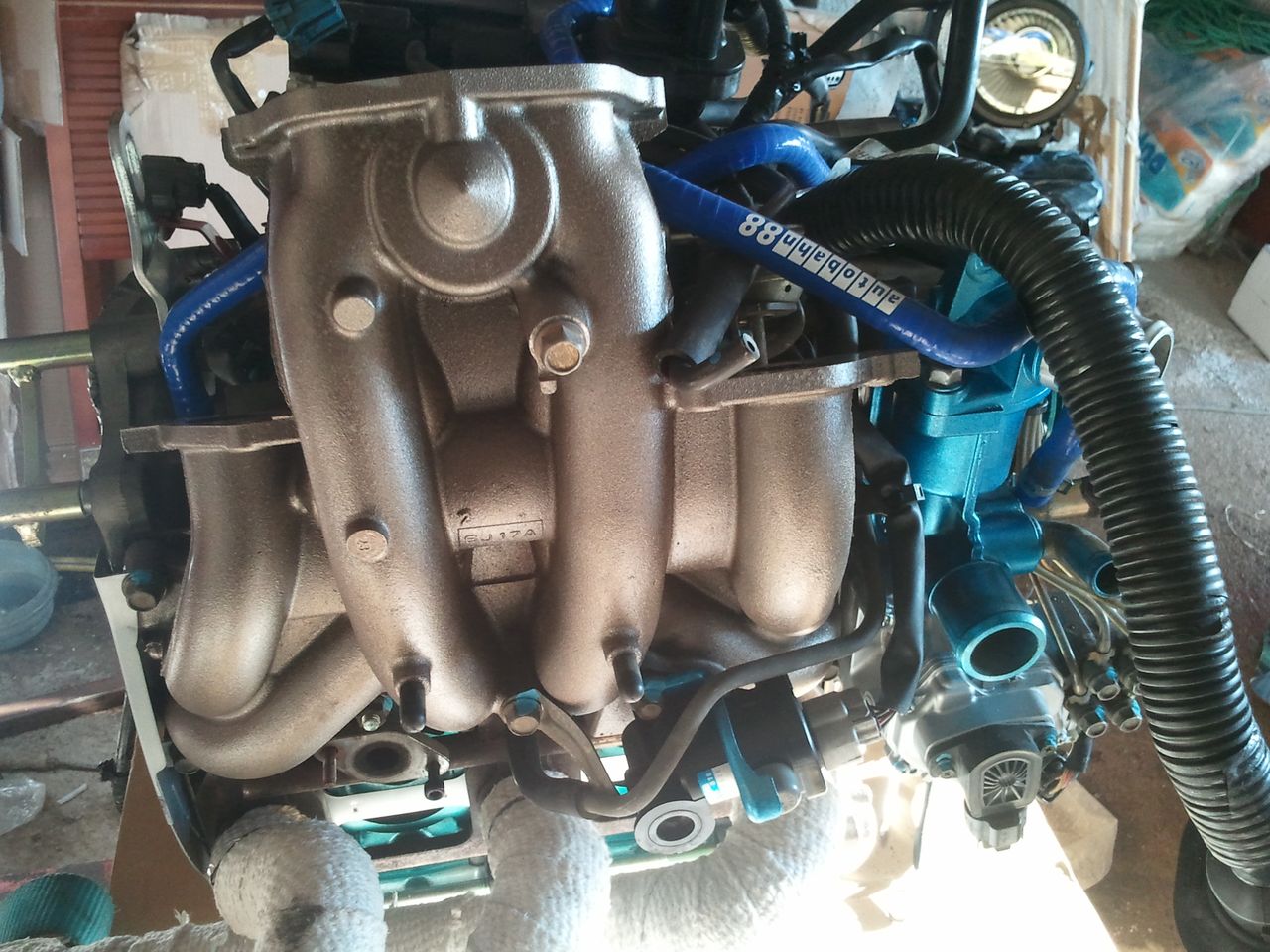

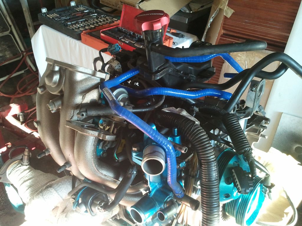

Re: les modifs continuent
bonsoir
bon le remontage du moteur continue...bon comme je ne veut rien laisser au hasard et bien ça prend du temps et je le prend aussi...
bon voici une partie du moteur assembler.
le faisceaux électrique, certaine durite, enfin ça prend forme..je pense terminer le moteur ce week end, ensuite ce sera remontage.
a plus ![]()
j'ai donc installer l'entretoise pour la pompe a huile.
les conduit coté moteur on été aussi aligner, mais comme je ne voulait pas démonter le bloc, j'ai donc opter pour la technique du papier mâcher/graisse pour obturer les conduits, dremel, puis nettoyage.
voilou ![]()
ps: je ne sais toujours pas si il y aura le compresseur ou pas...c'est pas faute d'essayer..
j'adore la couleur de ton bloc
très beau boulot ![]()
t'as peins les Housing ?????? ![]()
Spèce de fou furieux perfectionniste ![]()
