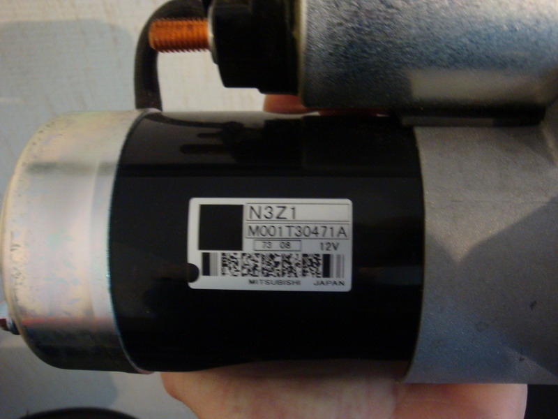

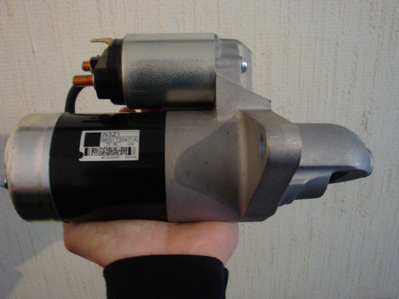

Pour le démarreur, change le si tu trouve que tu démarre mal, j'avais ce problème et depuis que je l'ai changé c'est le jour et la nuit.
Avant je trouver qu'elle démarrais tres bien a froid (environ 2 ou 3 secondes pour démarrer) mais a chaud c'etait impossible de démarrer (ou alors en tuant la batterie en forcant pendant 5 minutes) ou alors il falais attendre. Depuis le démarrage a froid se fait en moins de 1 seconde (je tourne, elle démarre) et a chaud elle met environ une seconde pour démarrer ....
