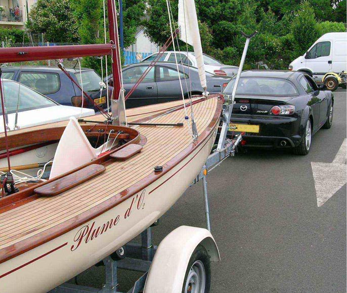

tracter une remorque
Message par mauto78 »
Ce n'est pas la vocation de la RX8 de tracter! mais l'expérience est très possible. L'attache de chez Mazda est très bien conçue et totalement invisible quand la boule est "déclipsée". J'ai tracté un bateau (480 kg + 200 kg de remorque) ce (chaud) week-end. 600 kms et pas de problème: 130 km/h sur l'autoroute, tenue de route et freinage rassurants, conso 15 l/100kms, température et pression d'huile stables (?) il faut juste un peu de concentration pour le dosage de l'embrayage au démarage.
