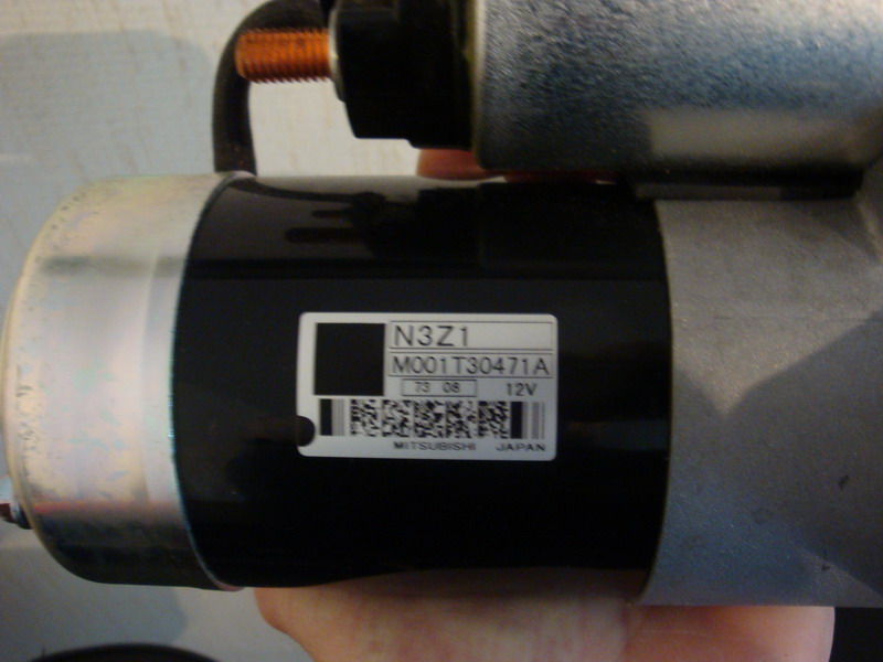

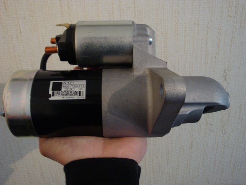

:D ....pour les pertes de puissance ,ça ne me l'a pas refait depuis que tout a été nettoyés et vidangés.
j'ai mis un oil catch can et depuis rien n'est revenus dedans , par contre en ce moment (pour repondre à CHANTILLY) il ne fait pas assez chaud ,du coup la temperature d'huile n'est pas excessive pour crée le suintement....l'humiditée doit aussi jouer un role...
Pour le demarreur je l'ai reçu hier et je n'ai plus qu'a le monter demain matin !!!! ;)
tous mes petits soucis vont etre résolu et ma 8 sera parfaite....meme si c'est deja le cas.... :D
petite photo du demarreur tiens....... :yeah:

Il est neuf ? ou c'est un reconditionner ?
Dans les deux cas tu va voir la difference (en plus pour le changer il te faut pas grand chose : 1 clé plate (a oeuil) de 14, un cliquet, une douille de 14, une ralonge de 15 cm (au moins) pour le cliquet et une douille de 10 (si je me souvien bien sinon c'est peut-etre du 11 ou du 12 ... je te confirme ça tout à l'heure) une fosse ou des chandelles (la fosse c'est mieux) ou encore mieux un pont .... et surtout, au moins 20 minutes ... :D c'est ce que j'ai mis car je n'avais pas préparé les outils :D

C'est un neuf et ce sera certainement mieux que les 180 tours que prend mon demarreur d'origine..... :oups: ...normalement le N3H1 prend 230 tours et le N3Z1 prend 280 tours , donc dans tous les cas j'aurai 100 tours de mieux pour mes demarrages.... :oh:

:yeah: :yeah: :yeah: ....Demarreur changé ce matin .... :yeah:
demarrage eclair... :oh: ....ça y 'est ma 8 est au top..... :cool: ....plus aucun soucis , bon il faut dire aussi que tout est neuf.... :cool:
