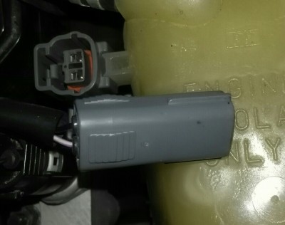

Je pense commencer par la deuxième solution dans ce cas, je fais des verif toutes les semaines dans tous les cas donc pour y faire attention pas de soucis, mais du coup je ne sais pas quoi débrancher en faite, le fusible ?than5 a écrit :Bon je recommence puisque ma réponse c'est pas faite...
Alors de ce que j'ai lu tu as deux solution : soit tu change le réservoir de liquide de refroidissement qui a le capteur intégré, soit tu débranche la fiche qui est sur le réservoir et là plus de voyant mais dans ce dernier cas bien faire la vérification visuel régulièrement...

Bonsoir
J'ai fait une photo...

Re: Voyant refroidissement s'affiche un peu trop souvent ...
cedre32 a écrit :
Je fais ça alors, merci beaucoup à vous
