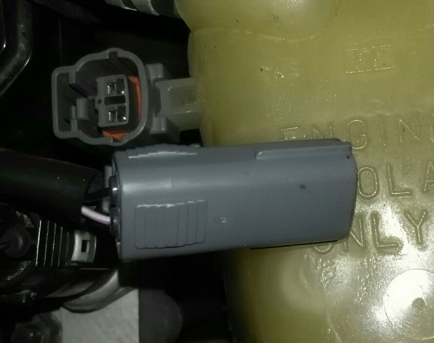

Je pense commencer par la deuxième solution dans ce cas, je fais des verif toutes les semaines dans tous les cas donc pour y faire attention pas de soucis, mais du coup je ne sais pas quoi débrancher en faite, le fusible ?

Bonsoir
J'ai fait une photo...

:drive:

Je fais ça alors, merci beaucoup à vous :)
