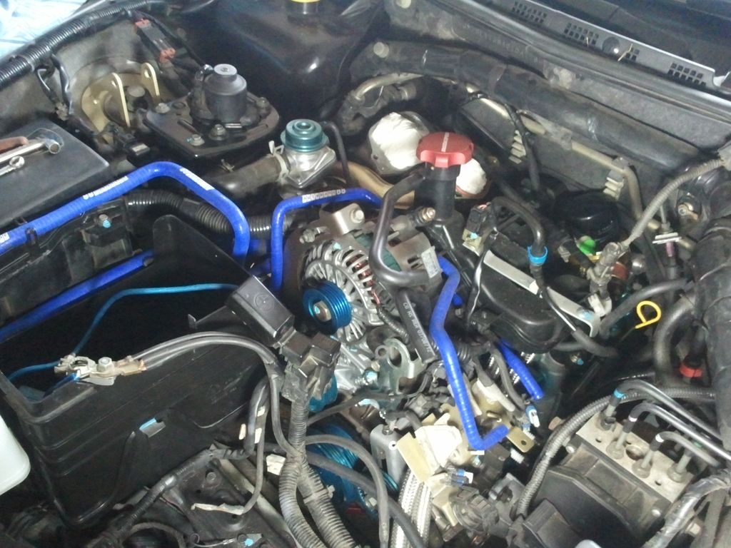

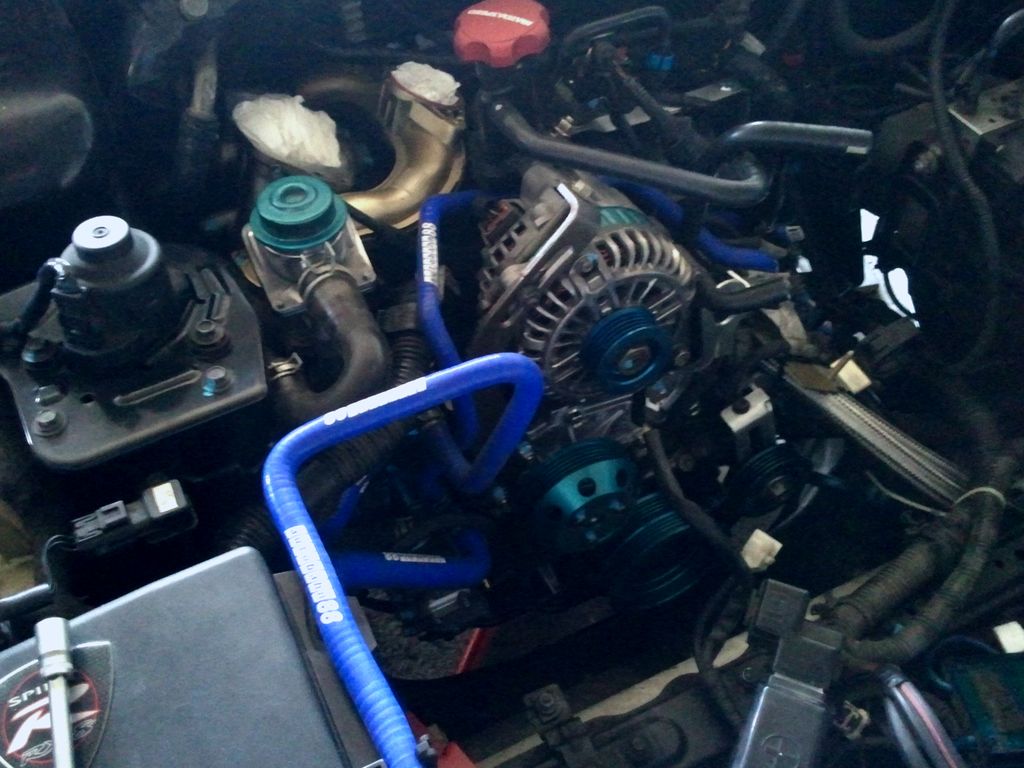

j'en pense du bien SAUF:
il te faut obligatoirement la plaque thermostaté mocal sinon tu va mettre 1heure a monté a 60 degrés.
sonde a 80 degrés dans mon cas.
par contre il ne pourra rien monté si tu ne démonte pas tout, et que tu passe les durite sous l'allumage, aprés c'est toi qui voit.
mais c'est top.
actuellement avec 30 degrés:
l'eau est a 98 et l'huile a 82... :love:
les deux durite tréssé passe sous le support de bobines, et ça passe juste.<br />il te faut aussi inverser le sens de la poulie de clim, et passer sur un galet lisse.

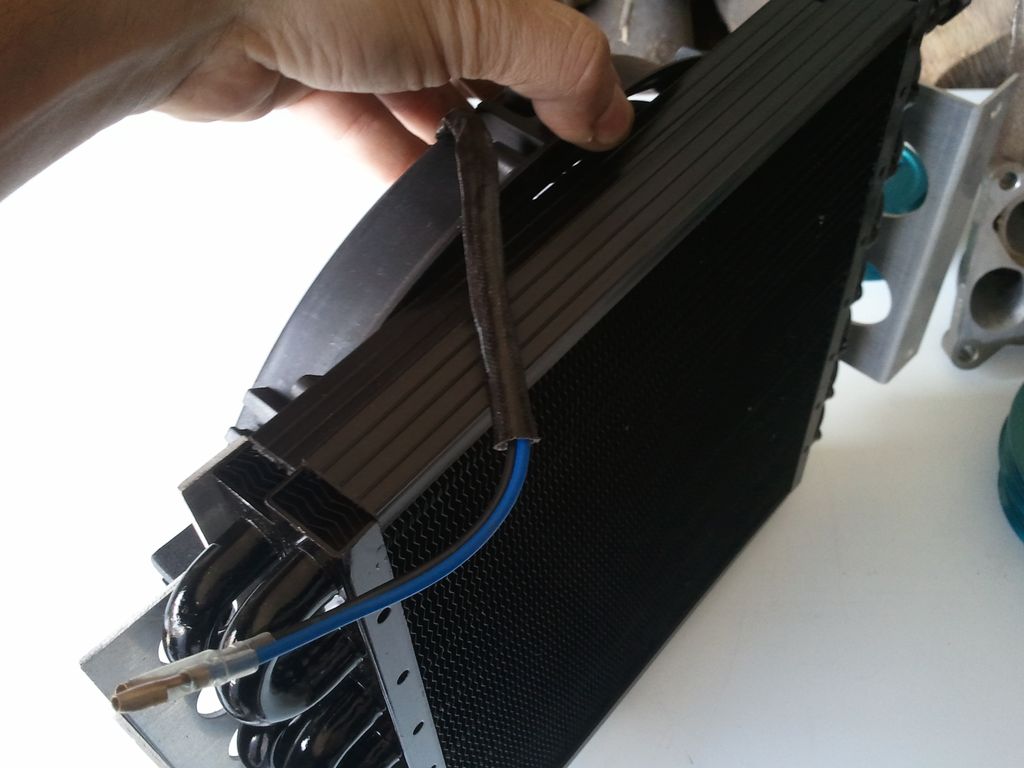

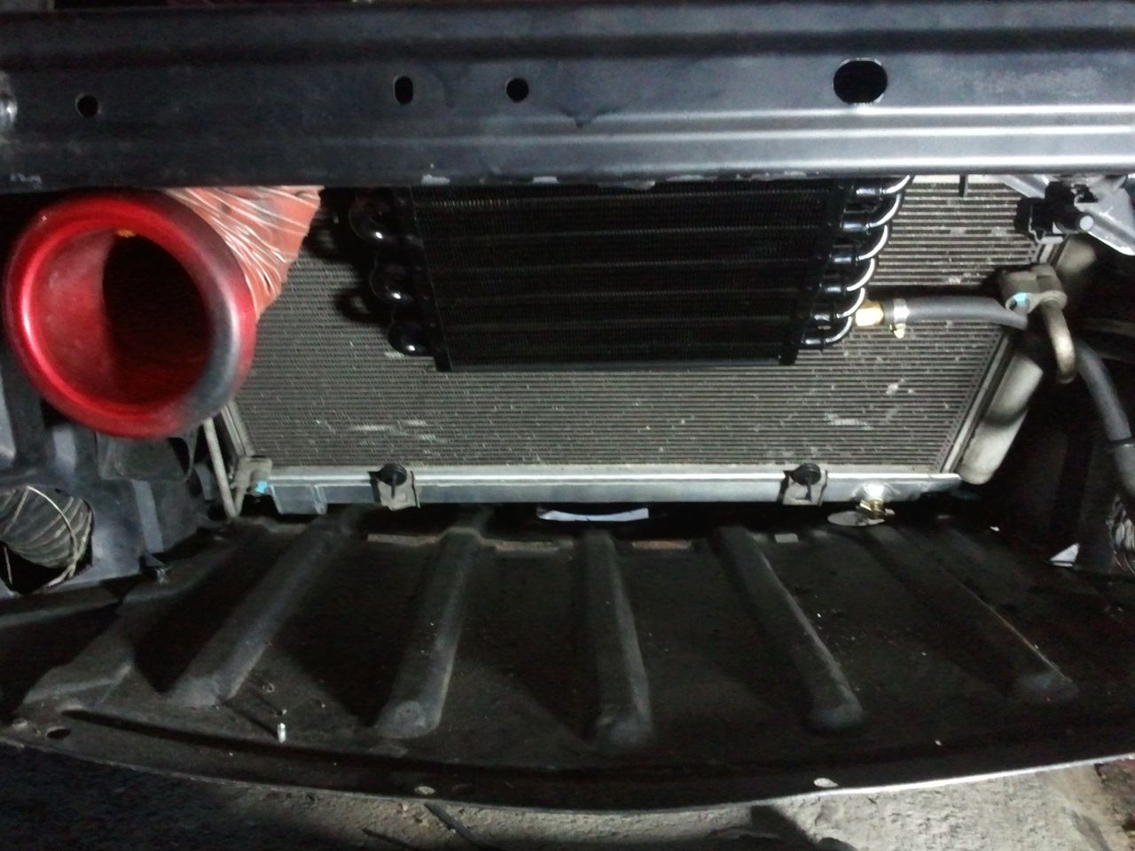

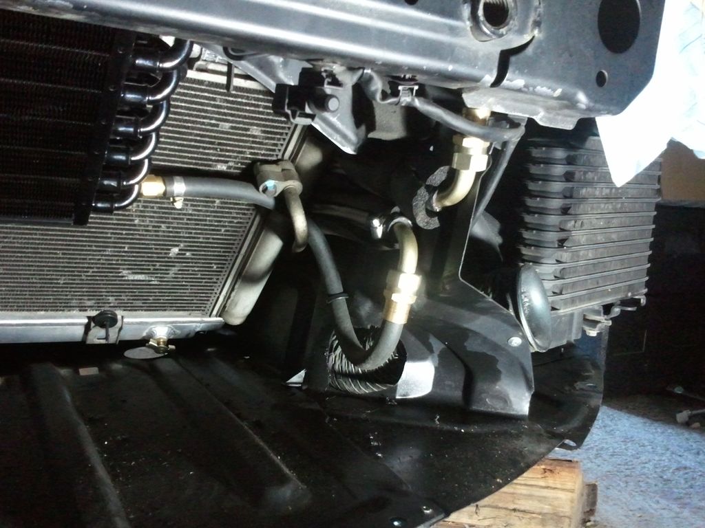

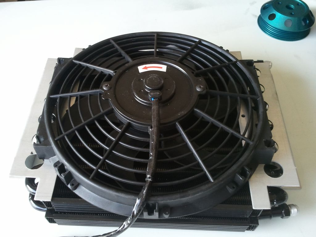

Je pense à mettre le même kit mais sans le radiateur, simplement pour avoir plus d'accès au filtre avec la barre Autoexe :p
Re: Que pensez-vous de ce type de produit ?
breizhpierrot a écrit :
quid des deux radiateurs existants sur une 231cv ( derrière les antibrouillards)?
avec celui la ça fait trois.. :D :D
j'arrivais a plus de 120 en huile, je ne dépasse plus les 100... :salut:
ps, mon radiateur est un double couche/avec faisceaux trés grand.
en gros il représente la surface de deux radiateurs d'huile. :salut:
dans mon cas c'est comme si j'avais 4 radiateurs d'huile, dont deux superposer...

ok, donc d'origine le dimensionnement est un peu léger pour une utilisation musclée & prolongée ( circuit )
Comment gérer le surplus de volume lors de la vidange? Le contenu des radiateurs reste inchangé? ou une vidange par aspiration pourrait enlever toute la vieille huile du l'intégralité du circuit?
Breizhpierrot - France - Pornichet - VXR8 LS2 - Sting Red
triumph GT6 au garage, n'a plus de mazda, mais toujours une 8!
non, pas moyen de vidanger en intégralité les radiateur d'huile, comme a l'origine.
mais comme sur les lotus, il faut vidanger a chaud pour permettre au circuit, chaud d’être ouvert au maxima.
en theorie le carter moteur etant plus bas, ça doit y descendre.. :salut:
