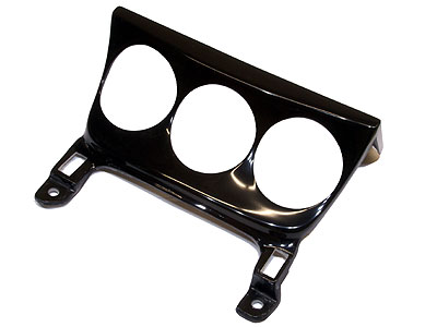

http://www.rx8strakes.com/index.asp?Pag ... ategory=65
regarde par ici, moi j'ai pris le "Center Gauge Pod" 3 manos :love:

ben le dernier lien sur RX8, ça peut être une contrainte pour ceux qui ont la version GPS car c'est pile son emplacement. Je pense que l'idéal pour les versions GPS, c'est l'emplacement du cendrier

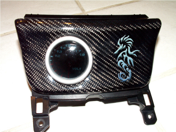

Le support manos à la place du cendrié est pas mal mais la visibilitée est moin bonne! Il se trouve pour environ 100 euros.
Support Manos.jpg (15.26 Kio) Consulté 4350 fois
Ca ressemble comme deux gouttes d'eau a celui que j'ai (hormis que je n'ai pas de clips aux quatres coins).
J'en suis satisfait (pour l'utilisation limité que j'en ai) et leur seul défaut est le reflet du soleil sous certains angles qui les rends difficile a lire (mais bon faut pas avoir de chance).

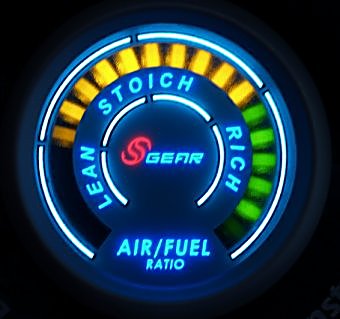

Sympa le boulo :clap: , dans le coup je me pose la question de l'emplacement: Montant pare-brise, console cental ou alors à la place du cendrié??
Au passage quelqu'un aurait posé un mano Air/Essence sur sa 8 histoire de connaitre le montage.
Manos ration air,essence.jpg (22.82 Kio) Consulté 4287 fois

bonjour :salut:
pourquoi veut tu monté un afr, isnogood, c'est vrai que c'est bien si tu compte modifier ta gestion, mais dans ton cas il faudra installer une sonde large bande qui te donnera de meilleur info.
car au sinon ton mano va jouer la guirlande lumineuse a tout bout de chant sans reel precision .
mais bon tu me dira que ce n'est pas moin utile qu'un voltmetre ou qu'un vaccum et tu aurait raison.

Merci Jmi pour toute tes explications :salut: Je voulais me renseigner sur le mano "AFR" car suite au montage d'un décata sur ma 8 le voyant moteur est apparu comme pas mal de monde d'ailleur! Alors avec ce mano j'aurais pu voir si mon auto en se mettant en "mode dégradé" continuait de me produire un mélange stoechiométrique et que donc elle n' enrichissait pas la plage d'injection :??: . Maintenant je pensais qu'il se branchait sur la sonde d'origine mais si tu me dis qu'il me faut une large bande je vais voir ça plus en profondeur. Pour le support je vais prendre celui de la console central car je ne possède pas le GPS, il me semble très intéréssant rapport qualitée/prix!
