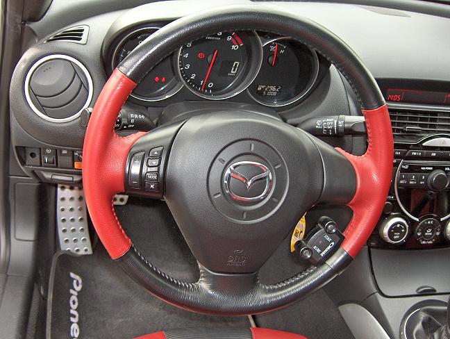

Pour le régulateur, j'en avais avant sur la Mazda 6, je m'en servais souvent, et ça a été un critère dans ma recherche, d'où ma Rx8 modèle 2007.
Mais !! Depuis que je l'ai, j'ai dû m'en servir.... 3 fois... ça fait 6 mois bientôt :D
Mes habitudes ont changé, et c'est grandement dû à la conduite de la 8, jouer avec le son du rotatif, s'amuser pour doubler, le régulateur m'ennuie en fait :D
D'un autre côté je devrais ptet m'y remettre, j'ai encore évité de justesse un flash hier soir :D
sinon tu as la solution comme moi (voir photo)
si tu veux plus d'infos c'est team auto espace qui en a fait l'installation ;)
