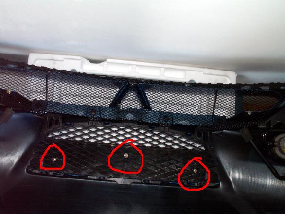

J'attend ma plaque qui devrait arriver d'ici quelques jours, et je vais faire la meme modif, j'ai deja demonte mon pare choc une fois (pour mettre mes grilles de protections), mais vu la galere, je pense eviter cette fois ci. J'avais pas fait gaffe a comment etait accroche le support de plaque a l'epoque mais j'ai vu ce post : http://www.rx8france.com/forum/ftopic6241-0-asc-80.php ou l'on voit bien sur l'une des photos de derriere le pare choc, le support de plaque semble etre visse par 3 vis, donc ca me semble accessible par en dessous sans demonter le pare choc et devissable avec un peu d'habilite et un tournevis "tom pouce":) ceci a condition de ne pas avoir mis de grille en bas au niveau du rotor (moi j'ai mis juste les grilles sur les cotes pour les radiateurs d'huile et pas en bas car j'ai un modele 2006 et le radiateur de clim est deja protege par une grille au fond donc c'est bon je peux passer ma main)
alors méthode simple et ultra rapide :
tu tire sur le support par les côtés :D !!!
il "s'arrache" facile au niveau des trous vis/clips plastique, y'a plus qu'à passer sa main par l'ouverture large du bas pour dévisser facilement ce qu'il reste, le tout sans tournevis !
et en plus sinçèrement ça défoule :D
Je valide !
Le mien avait été retiré de cette façon à l'origine, j'ai remis le support quand j'ai acheté la voiture, il tient "par miracke" avec de la néoprène.
