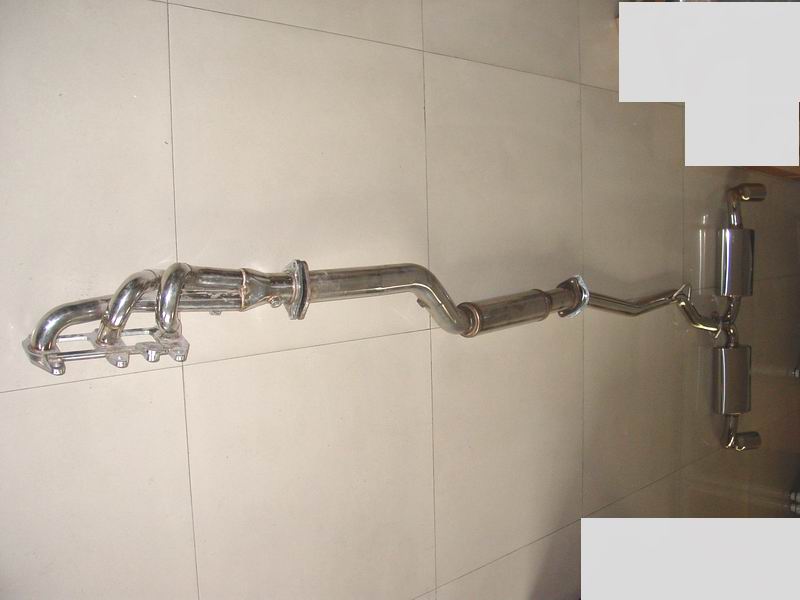

SSAutoChrome avec qui je discute régulièrement a décidé de fabriquer un décata pour Rx8 suite à l'engouement du forum pour l'échappement XSP et dans une moindre mesure le collecteur BB.
alors il est pas parfait à notre sens mais c'est un début : en 7.5 de diamètre avec visiblement une sourdine intégrée mais à mon sens plutôt light; et il y a une chance sur deux qu'il y ai un check engine sans conséquence pour la santé du moteur.
j'attends confirmation de leur part, et si ils me l'envoient, je proposerai gratuitement à l'un d'entre vous de faire le test et si vous en êtes satisfaits bien entendu il sera à vous (hors montage à votre charge bien entendu).
je vous tiens au courant :salut: .

Ils ont commencé à produire le nouveau collecteur avec les corrections (celui de la photo semble poli comme certains le réclamait) ?
En effet, la sourdine à l'air un poil légère visuellement.
7.5 de diamètre, c'est entre le 2,5" et le 3" dont on parlait non ?
Tu as une idée du poids ?

TITI : ok vu que tu es le premier, si je reçoit je pense d'abord à toi :salut: .
SCHUMI : le collecteur a une finition poli effectivement comme Jmi mais je pense qu'il fait parti du stock actuel à écouler, certains l'ont reçu comme ça aussi badgé ToyoSport.
Pour le bruit, suffit de venir voir la mienne au café autopassion vendredi 13 prochain et tu seras fixé : amènes des boules quiès ou alors des marshmallows à cuire tant qu'à faire :D.
