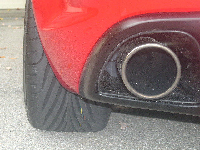

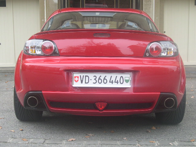

Moi j'ai 255 x 35 x 19 :yeah: :love:
Maintenant il faut savoir quelques choses : tes jantes sont de 18 ou 19...elles ont quoi comme ET (déport)...et comme largeur...ta voiture est rabaissé ?
Concernant a mes jantes : 255 x 35 x19 9" ET 35 :yeah:
Mais j'ai eu quelques problèmes...si tu roules tout seule ou avec une outre personne il y a pas de problèmes...mais...mais si la route a pas des petites collines...sinon :oups:
Par contre si t'as quelque chose dans le coffre (par exemple le sono) ou si tu mets quelqu'un dans les sièges arrière...alors,ils vont toucher tout le temps :(
Pour resoudre ce problème comme moi...il faut faire les ailles dans un bon carrossier ;)
Mon carrossier a fait mes ailles sans toucher dans la peinture...magnifique travaille qu'il a fait :clap: :yeah:
