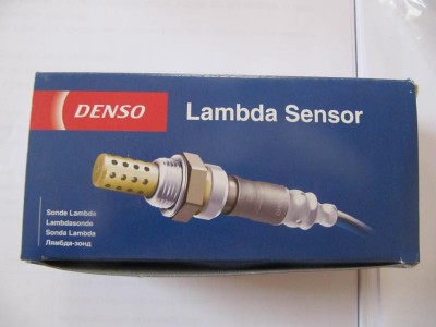

Bonjour,
La sonde catalyseur montée d'origine est de marque Denso
Ma sonde étant HS (j'avais le voyant défaut moteur avec le code DTC PO037), j'ai dû en commander une nouvelle, je l'ai achetée ici 97€
La sonde reçue est strictement identique à la sonde d'origine, la connectique est identique, :yeah:
sonde

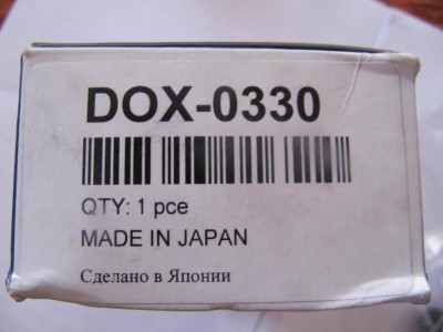

La référence écrite sur la boite est DOX-0330

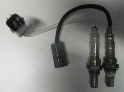

comparatif sonde reçue et sonde OEM

Finalement tu la recu ! Et en plus c est de l oem !

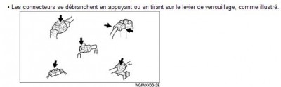

je pense commander la même sonde !! merci guizmo :) , mais comment tu sais que d'origine c'est denso !!! sinon pour la connectique , j'arrive pas a lenlever , de quelle coter est le clips ou alors il faut juste tirer ?
merci .
guizmo
Messages : 4121
Localisation : Alsace
Re: Sonde après catalyseur origine OEM Denso
Message par guizmo »
C'est écrit dessus, il me semble ;)
Le verrouillage est sur le connecteur fixé au véhicule (pas celui de la sonde)
Il faut appuyer dessus avec un tournevis ou bien appuyé avec les doigts et ensuite tu tires
