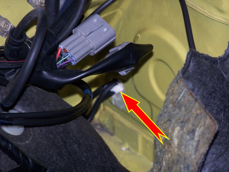

je cherche a faire passer des câbles du moteur/chassis vers l'habitacle, il y a t'il une ouverture de prévu ? et il y a t il besoin de déposer des éléments du tableau de bord ?

Il y a deux possibilités que j'ai utilisé :
  • à tarvers le gros joint cahoutchouc de la tresse de câble qui traverse la cloison pare-feu derrière, à gauche de la pédale d'embrayage.
  • dans le petit joint cahoutchouc, qui s'enlève facilement, du câble d'ouverture du capot, derrière la pédale d'embrayage.

Si tu souhaites passer plutôt par le côté droit de la voiture, il y a aussi un trou oblong (inutilisé donc bouché avec du mastic de carossier) juste derrière le bocal de lave-glace( 2 vis à enlever) et qui débouche au dessus des pied du passager (désolé pour la mauvaise qualité de la photo, mais c'est ce que tu vois une fois le bocal déposé)
