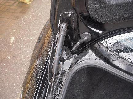

bonjour voila j'ai un cable au niveau du coffre qui c'est sectionné mais je ne c'est pas quelle est sa fonction car je n'est plus le livre j'ai chercher sur le net mais je n'arrive pas a trouver ce cable ainsi que la gaine quelqu'un pourrait m'orienter merci d'avance je vous ais mis une photo

Slt ce n'est pas le cable d'alim du feu de stop ?
Au pire faudra jouer du fer souder + Etain!!!!! :D

possible mais je prefere refaire ca bien a ma 8 je peut pas lui faire ca elle ne le mérite pas :non:
pour faire ça bien c'est tout simple.
tu démonte le capitonnage intérieur de ton coffre, et en te baissant tu va voir le passe câble et juste 10 cm plus loin une fiche.
tu démonte le capitonnage de coffre et pareil tu va apercevoir le câble, qui est bien l'alimentation du troisième feu stop.
tu a donc les deux partie, elle se de-clipse facilement avec un petit tournevis.
et la tu peu reparer, ou mieux si tu est maniaque, le commander chez mazda..mais bon comme dit plus haut, une petite soudure, gaine thermo..et il n'y paraitra plus rien.
c'est toi qui voit.
