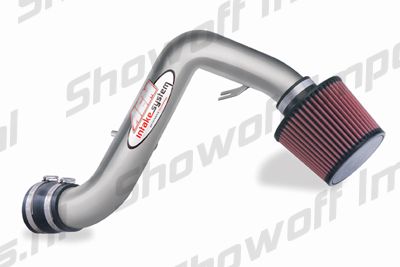

est ce que quequ'un utilise déjà cette admission? Si oui pouvez vous me donnez vos impressions?
je risque d'en commander une et s'il y a du monde pour un group Buy tenez moi au courant??
CAI AEM RX8.jpg (12.57 Kio) Consulté 4917 fois
à priori c'est une excellente admission , identique à la mazdaspeed parait il, faudrait avoir les photos des deux pour comparer.

on m'a dit que l'admission mazdaspeed était fabriqué par AEM !!! tu confirmes donc bien mes pensées !!!!
S'il y a des motivés faut pas hétiser !!! ( prix max 469€ TTC hors transport !!)

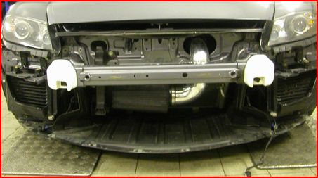

salut ,l admission AEM je les depuis 4 ans ,le filtre (il est waterproof) je les
jamais changer juste nettoyer 2 fois par an avec un produit spécial AEM
,autrement sur forte pluie déjà tester sur autoroute jamais eu de souci.
pour mes impressions la 8 bénéficie d'un débit d'air frais supérieur aux
systèmes traditionnels (respire mieux) et la sonorité est pas mal du tout
(grave)
mais honnêtement si vous ait tout d'origine sa sert a rien point vue performance .

Sur route et autoroute, par forte pluie ... aucun problème malgré le fait que je n'ai plus la calandre "fermée" d'origine mais une vrai grille (donc filtre beaucoup plus exposé).
Par contre, quand je lave la voiture au karcher, je devais éviter de dépasser les 5000tr pendant une petite demi heure sous peine de chopper un voyant moteur et un passage en mode dégradé (accélération moins franchement) jusqu'au prochain redémarrage.
J'imagine que ce problème ne survient pas quand on à la calandre d'origine qui protège mieux.
