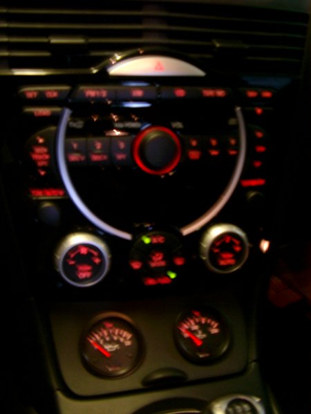

bonjour bonjour. je suis bolt et j'aurais une petite question a vous poser. j'ai installer un manos de température d'huile dans ma 8,et j'aimerai savoir quel est la température de fonctionnement normal pour une rx8? voila merci d'avance

Je ne vais pas t'aider sur ce coup, mais pourrais tu nous mettre des photos de ton mano, voir comment tu l'as installé? ;)

ok merci pour l'info. pour les photos je les posteré demai. sinon je l'ai mis a la place du cendrier. voila a demain

oui la température qu'il affiche me semble anormale. Il dépasse pas les 80° en circulation normal. Et quand je tire dedans la température n'arrive méme pas a 90° je compren plus rien????
sinon voici les photos:Image
[url=http://www.servimg.com/image_preview.php?i=4&u=10086854][img]http://i01.servimg.com/u/10/08/68/54/je9n3n10.jpg[/img][/url]

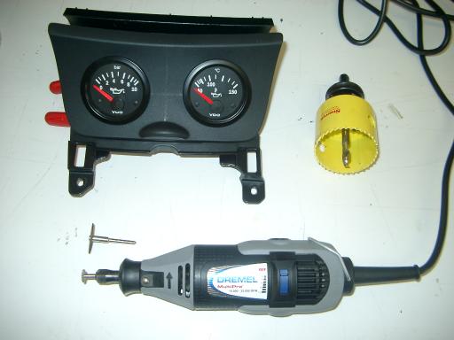

bonne idee l'integration, mais y'a la place pour en mettre un second! :D

Toi aussi raspoutine, tu aurais pas une photo de ton mano??
je me rencarde juste comme ca!!! :D
Voici.
Admirez la qualité de la 2ème photo! :siffler:
:p mouais la 2eme photos n'est pas top! :D
mais en tout cas super integration de tes manos! faudrait juste que tu fasse peindre la porte du cendrier en noir piano! pour une finition top :cool:
en tout cas chapeau bas :merci:
^^ Le cas échéant, je peux remettre tout à l'origine, car c'est un 2ème cendrier que j'ai utilisé, et j'ai gardé tous les connecteurs d'origine.
