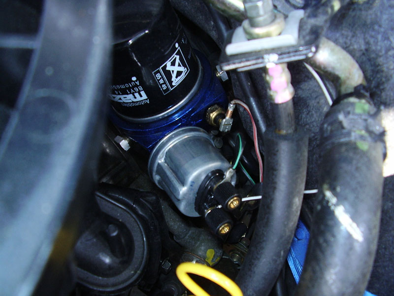

Alors j'ai pris une petite photo de ma plaque sandwich avec les deux sondes branchées pour te montrer Alain.
Je n'ai pas encore essayé de débrancher le cable (j'éspère qu'il est pas soudé) et mesuré la résistance. Je vais certainement le faire la semaine prochain au retour de Magnycours :cool:.

Non, on voit sur la photo qu'il s'agit d'une cosse ( faut pas tirer dans l'axe de la sonde pour l'enlever mais la glisser latéralement ;) )
