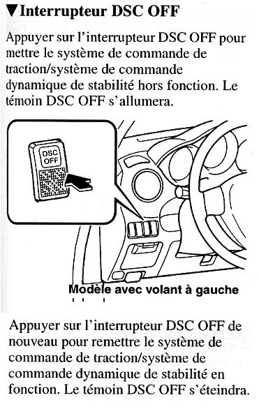

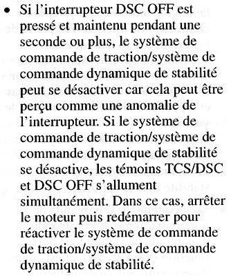

ATTENTION, MODE "LEGENDE URBAINE" ON
Et comme cela concerne la sécurité ............ je fais des bonds :p
Ce post part en plein dérapage :D :D :D :D :D
Car à peu prés tout ce qui est dit ci-dessus est inexact, si on se fie à la simple lecture du manuel MAZDA du conducteur ( les photos ci-dessous en sont extraites)
L'interrupteur "DCS off" n'offre pas 2 logiques de fonctionnement selon qu'il soit brièvement ou longuement actionné, c'est faux :non: :non:
  • 1 pression "brève" provoque la désactivation conjointe du contrôle de trajectoire (le Dynamic Stability Control ou DSC) et de l'antipatinage (le Traction Control System ou TCS). Le voyant orange DSC OFF s'allume.
  • 1 pression "longue" de plusieurs secondes est interprétée par le système comme une anomalie de fonctionnement de l'interrupteur. DCS et TCS restent désactivés et l'allumage fixe du voyant orange en forme de "petite voiture qui dérape" signale au conducteur un dysfonctionnement du sytème de controle de trajectoire. Dans ce cas, Mazda conseille d'amener la voiture au garage...
    Attention à ceux qui croient désactiver le TCS (antipatinage) et qui, en fait, coupe le DSC ( hein Tsar ;) )
    Le simple fait qu'il faille redémarrer la voiture (cad rebooter le système) pour sortir du mode DSC OFF initié aprés une pression prolongée montre bien que le système est en anomalie dans ce cas de figure.
La confusion vient que certains véhicules possèdent un système de controle de trajectoire à plusieurs logiques de fonctionnement, sélectionnables par un ou plusieurs boutons.
Ce n'est pas le cas de la RX8.
Avec elle, c'est DSC + TCS, indissociables, ou rien du tout ............. :D
Et une fois déconnecté, rien ne se reconnectera automatiquement , quel que soit le mode de conduite adopté, alors gaffe !

Hmmm, je ne suis pas sûr que la traduction française de la doc soit une référence fiable... :??:
Je me rappelle bien avoir vu une vidéo japonaise où le démonstrateur nous montrait clairement 2 comportements différents de la voiture suivant la durée de pression sur le bouton DSC. (en fait 3, avec le mode par défaut)
Je dirais que la traduction française est une traduction prudente au niveau légal. Pour ne pas tenter les conducteurs à rouler dans un mode potentiellement plus dangereux... :hum:

Rien ne dit que cette fonctionnalité n'existe pas sur le marché d'origine de la 8.
Pour le marché européen, les choses peuvent être différentes. Et la notice est trés claire à ce sujet.
En effet, pourquoi devoir couper puis remettre le contact pour revenir au mode "par défaut" aprés une pression prolongée ? :??:
C'est illogique dans le cadre d'une fonctionnalité "DSC off, TCS off" qui serait prévue par le constructeur.
C'est comme si fallait couper le contact puis le remetttre pour eteindre les phares aprés les avoir allumé avec un bouton ;) :??: :??: :??:
Là , faut qu'on m'explique :D :D :D :D

moi j'ai fait les essais dans les deux sens mais ça fait un bout de temps,je m'explique:
donc appuyer longtemps qui allume le petit triangle orange, mais si tu appuye un nouvelle fois mais courte le mode DSC se réactive si mes souvenir son bon.

Tes souvenirs te trahissent ;) y'a pas de triangle orange d'abord ! :D :D
Juste une "petite voiture orange qui dérape" ;)
Et tu as beau appuyer, rien ne se réactive sans coupure/remise du contact.
