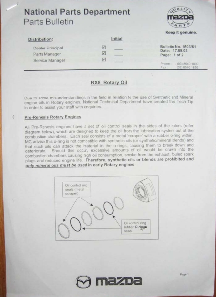

Info Mazda NA concernant la compatibilité huiles et rotatifs Mazda pré-Renesis.

non mais ca je le savais, c'est pour ca que j'ai dit que ca allait crier au scandale.
mazda dit que de la minerale, mais c'est pas du tout ce que font bcp de possesseurs de fd, que ca soit en compet,en ville,en campagne, chez les preparateurs,enfin tt ca au japon bien sur.
reste a savoir pourquoi, sans repeter les reponses deja dites, des nouvelles reponses il faudrait. moi je n'ai fait que de rapporter le mail recu et constater.
