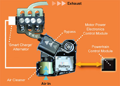

Quant au turbo éléctrique, il y a deux produits actuellement en dévelopement :
  • turbo-compresseur avec aide par moteur/générateur électrique
  • compresseur centrifuge actionné par moteur éléctrique
La première solution n'aura aucun avantage et je suppose que c'est au deuxième produit que tu as fait allusion. Il m'intéresse très fort.
Il existe, est en développement et en fait proposé aux manufacturiers automobiles. Je connais l'une ou l'autre société qui en fabrique mais ce n'est pas encore disponible pour l' "after-market". De plus, bien que l'intégration mécanique est facile, l'intégration éléctrique pose de grande difficulté dans le cas les systèmes 12V actuels. C'est que ça pompe de l'énergie ces p'tits trucs-là (2-3 kW)!! Un ancien collègue avac qui je travaillait chez Ford en GB m'a confirmé qu'il faudrait attendre les systèmes 42V pour les voir revenir.
Pour info, un schéma du système VTES de chez Visteon, avec un compresseur éléctrique.
