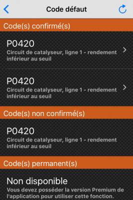

bonsoir.
Ce soir en revenant d'une soiré avec des amis, j'ai le voyant moteur qui c'est allumée.
Suite a ça j'ai tout de suite passer le ELM ce qui m'est ressorti c'est P0420.
Questions: -De quoi sa vient?
  • Je peux rouler comme sa le temps de régler ce problème?
  • Est ce que c'est grave ou pas?
  • Comment sa a pu arriver?
Malgré des recherche sur ce code défaut je n'est pas trouver les réponses a mes questions et beaucoup de réponse differentes.
ps: Je suis tout d'origine
Bien cordialement Francky

Tu utilise la fonction recherche parfois?
Je pense que c'est le code défaut le plus souvent recherché :D
Si tu es décata c'est totalement normal, c'est ta sonde qui est sensé ce trouvé après le cata, mais s'il n'y as plus c'est normal d'avoir le voyant de temps en temps, tu peux l'enlever avec l'elm ou il partira de lui même (pour revenir un jour, plus tard)

    le P0137 c'est "O2 Sensor Circuit Low Voltage (Bank 1 Sensor 2)" Donc plutôt un défaut du capteur en lui même je pense vu qu'ils parlent de voltage. alors qu le P0420 comme on le voit dans sa capture d'écran parle de l'efficacité du catalyseur, et c'est ce défaut que j'efface régulièrement donc celui ci je suis plutôt sur oui :D Mais si sa est full stock, qu'il s'inquiète oui..

      P0420..... catalyseur HS.... si il n'est pas décata ... ben ciao les Apex dans pas long. :D

        d'accord je suis d'origine jai le pot d'origine donc si je comprend bien sa vient de la sonde ?
        Mc2g
        Messages : 471
        Inscription : 15 déc. 2014, 18:35 PM
        Re: voyant moteur
        Message par Mc2g »
        Non pour moi c'est ton cata qui faibli voir déjà HS peut être.
        Fred82
        Messages : 3817
        Localisation : Montauban 82
        Re: voyant moteur
        Message par Fred82 »
        c'est pas la sonde c'est ton cata qui est HS......!!!
