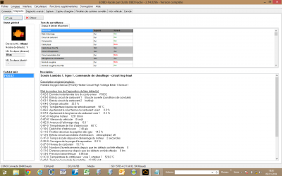

Salut à tous,
j'ai le code P0032 qui est apparue,avec comme motif "sonde lambda 1, ligne 1, circuit trop haut" que j'ai changé mais le code reste même après effacement...
Quelqu'un a une idée?

Re: Code P0032
Message par dedezz »
Merci mais javais consulté cette page
S'il y a un lien direct éventuel a la panne...

Re: Code P0032
Message par Fred82 »
Salut quelle sonde Lambda tu as remplacé..?....celle sur le collecteur ou celle sur le Cata..?

Re: Code P0032
Message par tonio »
normalement celle du cata :!:

Re: Code P0032
Jai un decata
Je vais essayer mon cata d'origine et voir ce que ça donne.
Si je roule comme ca ca risque d'abîmer quelque chose?

Re: Code P0032
Lire un tableau DTC c'est bien.....le comprendre c'est Mieux...... :D
Lambda Avant = Collecteur
Lambda Arrière = Cata ou Décata
Donc si tu as remplacé celle du décata comme dit "Tonio" ......c'est pas la bonne.....et forcément tu as toujours le défaut....... :clap:

Re: Code P0032
J'ai changé les deux mais pareil

Re: Code P0032
Tu as vu que les références sont différentes?

Re: Code P0032
Oui en effet et ils ne se ressemblent pas

Re: Code P0032
Possible de les inverser ?

Re: Code P0032
Perso je ne sais pas
Mais les fils ne sont pas de meme longueur. Et les cosses il me semble qu'ils sont différents...
