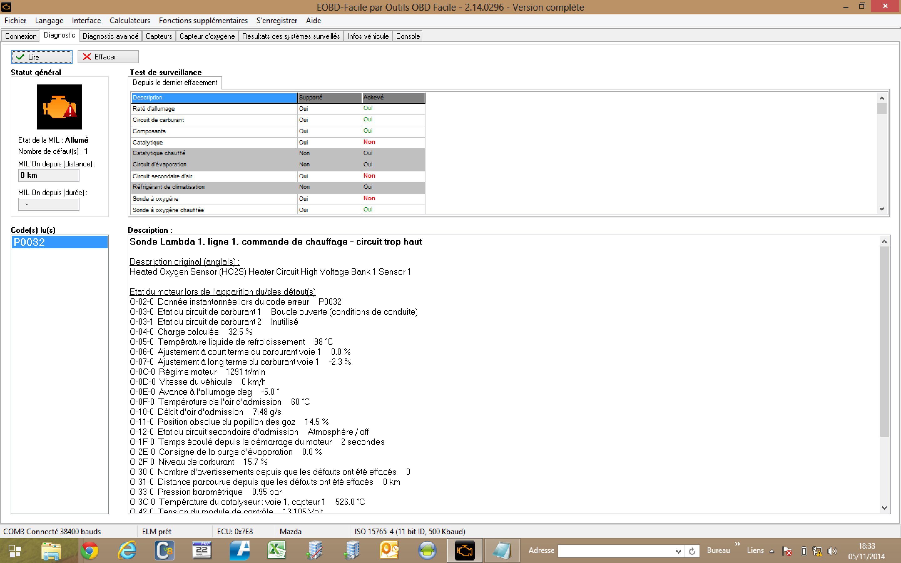

Salut à tous,
j'ai le code P0032 qui est apparue,avec comme motif "sonde lambda 1, ligne 1, circuit trop haut" que j'ai changé mais le code reste même après effacement...
Quelqu'un a une idée?

Salut quelle sonde Lambda tu as remplacé..?....celle sur le collecteur ou celle sur le Cata..?
normalement celle du cata  ![]()
Jai un decata
Je vais essayer mon cata d'origine et voir ce que ça donne.
Si je roule comme ca ca risque d'abîmer quelque chose?
RX8 192 velocity red, silencieux HKS, drift sous les tropiques de la Reunion!
Lire un tableau DTC c'est bien.....le comprendre c'est Mieux...... ![]()
Lambda Avant = Collecteur
Lambda Arrière = Cata ou Décata
Donc si tu as remplacé celle du décata comme dit "Tonio" ......c'est pas la bonne.....et forcément tu as toujours le défaut....... ![]()
J'ai changé les deux mais pareil
Tu as vu que les références sont différentes?
Oui en effet et ils ne se ressemblent pas
Possible de les inverser ?
Perso je ne sais pas
Mais les fils ne sont pas de meme longueur. Et les cosses il me semble qu'ils sont différents...
