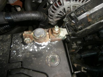

La borne + de la batterie est oxydée. La tension est de 12,62 V donc normalement elle est encore bonne.

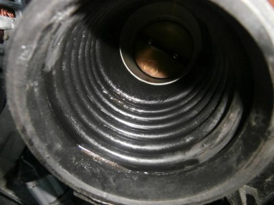

Il y a du gras dans le manchon de la boîte à air. Sur la photo, ça fait "liquide" mais c'est vraiment gras pâteux en réalité.

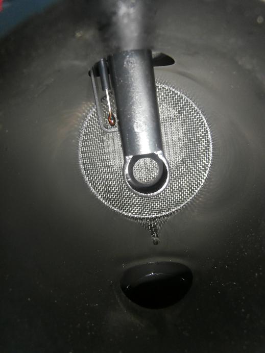

Le débitmètre sera a nettoyé (en plus du gras pâteux au fond ...)

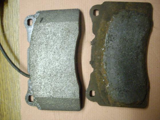

Une des raisons pour lesquelles je pensais travailler sur les freins avant l'amortissement :
Une petite journée de circuit avec les freins d'origine sur la Subaru ... La garniture s'est désintégrée :oh: . On voit bien la différence de surface avec une plaquette neuve.
J'ai lu sur ce forum que les freins d'origine des Rx8 est assez performant, mais en endurance sur piste ?

En effet les plaquettes sur la sub ont juste pris ultra cher... :hum:
Pour la 8 il me semble que plusieurs membres du forum ont fait des journées avec le set up d'origine sans vraiment de problème autre que l'endurance justement
il semblerait que la pédale devienne "un poil" :D molle au bout d'une dizaine de min si je me souviens bien
toujours d'après mes souvenirs des durites avia et du bon liquide suffisent pour l'endurance
Pour la puissance de freinage, perso je trouve l'origine plutôt pas mal (je m'attendais à bien pire) le problème étant que les disques d'origine se voilent assez facilement apparemment
en tout cas ce qui est sûr c'est que les disques d'origine avec de la plaquette plus performante genre Hawk HP+ ca fonctionne apparemment bien
le mieux étant peut être d'essayer comme ça pour que tu te fasses ta propre idée avant de lâcher plus de ronds la dedans
