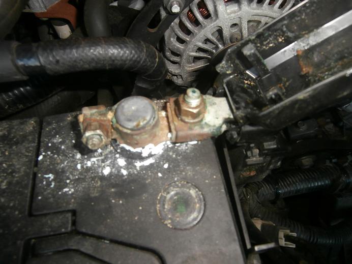

Batterie => changée en janvier 2014 à 44 400 Kms.
