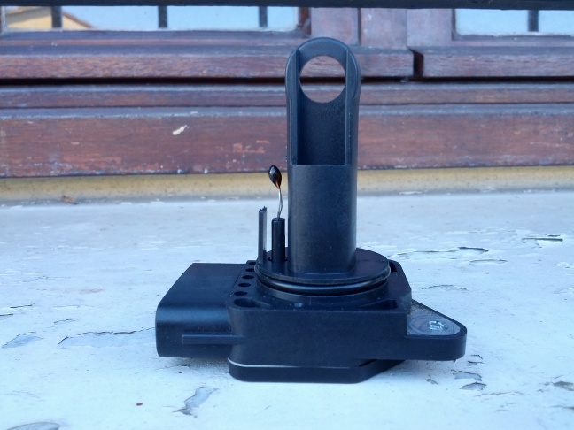

A l'occasion du contrôle de mes bobines (j'ai des soucis de démarrage à chaud suite à un voyant orange moteur il y a quelques semaines), j'en ai profité pour jeter un oeil à mon débimètre, chose que je ne me souvenais pas avoir faite depuis une éternité.
Et là, à ma grande surprise, j'ai constaté qu'une partie plastique de ce dernier était cassée et que la partie métallique portant la "goutte" était tordue ! (cf. photo ci-dessous)
De là me viennent plusieurs questions auxquelles je l'espère vous pourrez m'aider à répondre :
  • Comment cela a-t-il pu se produire ? A part lors d'un démontage/remontage je ne vois pas. Pourtant je n'ai pas souvenir d'avoir eu de problème lors de cette opération et ne me souviens même plus la dernière vois que j'ai vérifier le débimètre
  • Où est passé la partie plastique manquante ? Là ça m'inquiète un peu ... :oups:
  • Quelle incidence cette amputation du débimètre peut-elle avoir sur l'auto ? Difficulté à démarrer à chaud, ralenti très bas, manque de couple (ce sont les effets que je ressent actuellement), autres ?
  • Peut-on trouver cette pièce chez un revendeur de la toile ou du forum et à quel prix ?
Merci d'avance pour vos contributions.

Le débimètre en question :

Le débimètre est trouvable sur le net, si je me trompe pas je l'avais vu dans les 170€ mais je ne sais plus où. Les morceaux manquants bah ce sont fait réduire en fumée par les rotors c'est sur...
Vu son état, soit il a été mal mené lors d'un contrôle, soit tu as des trucs qui rentre dans ton admission pour le peter comme ça... :hum:

petite suggestion comme ça (c'est ptet une connerie que je vais dire ) mais l'apparation du voyant pourrait pas être lié éventuellement à ce morceau manquant que l'on suppose avoir été avalé par le moteur?
en tout cas si c'est passé dans ton moteur c'est moche...

Oui, pour le voyant. Je l'ai déjà eu quand mazda avait remis le débitmètre de travers, et pas serré dutout... Après à voir le code derrière le voyant.
Pour le morceau, ça reste du plastique qui a du se faier broyer bruler assez facilement...

Quelques nouvelles : j'ai commandé un débimètre chez Mister Auto pour un montant de 131 euros. Je l'ai rapidement reçu et changé dans la foulée et c'est beaucoup mieux ! Le ralenti va bien maintenant et plus aucun voyant depuis.
