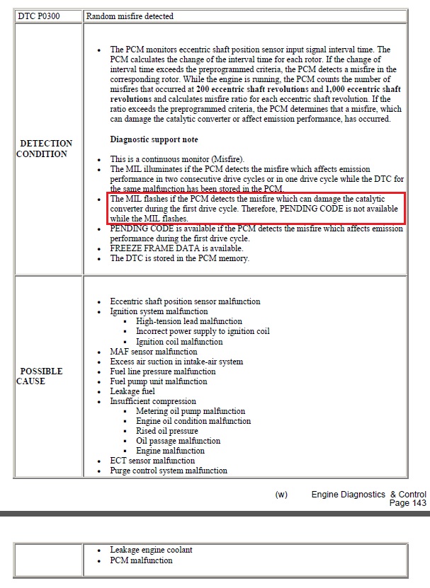

Arrivé presqu'au parking relais du tram, à un feu rouge, le voyant moteur se met à clignoter .... C'est la 1ère fois.

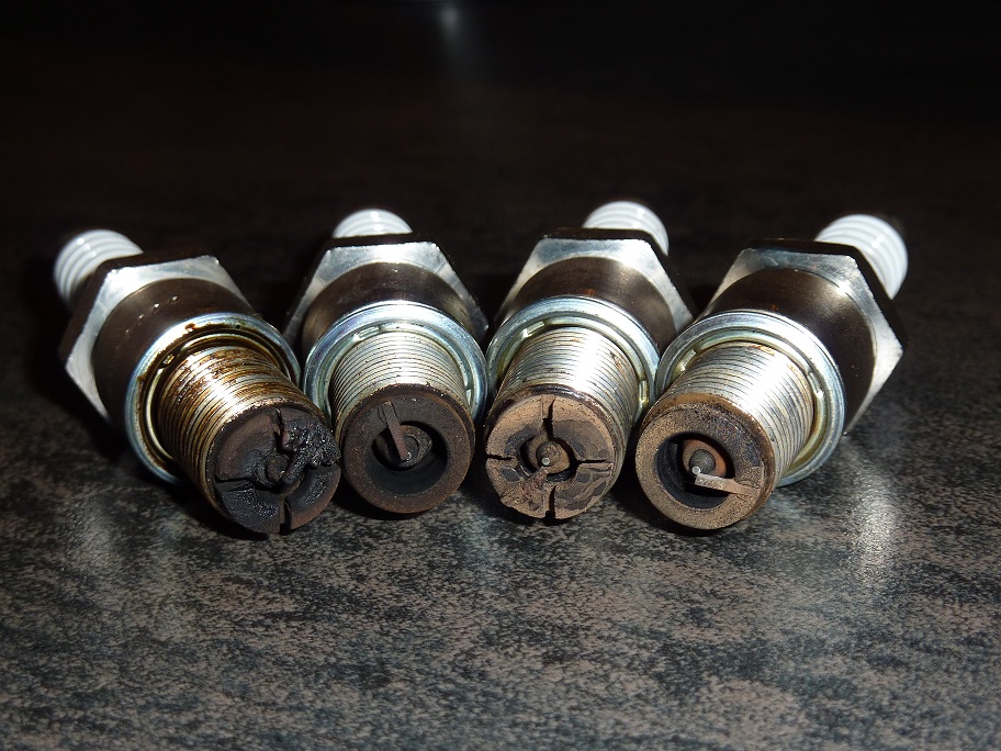

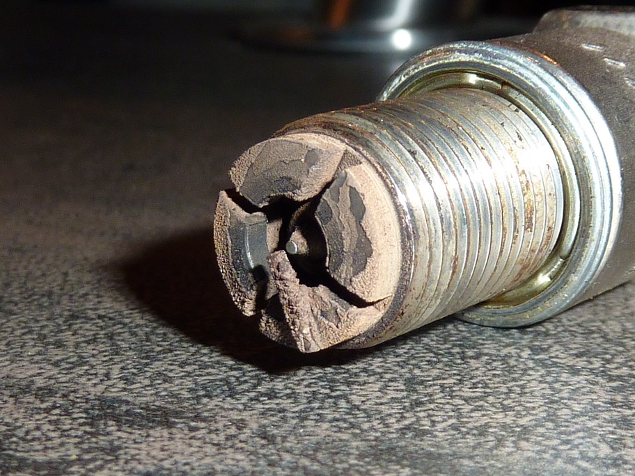

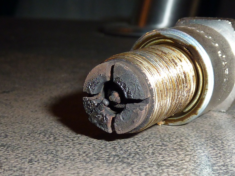

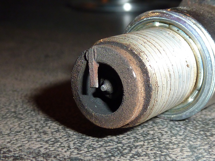

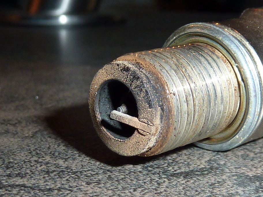

Je la laisse en stand by jusqu'à ce weekend où j'en profiterai pour vérifier les bougies.
