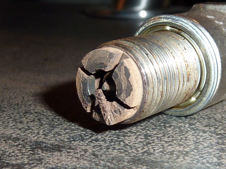

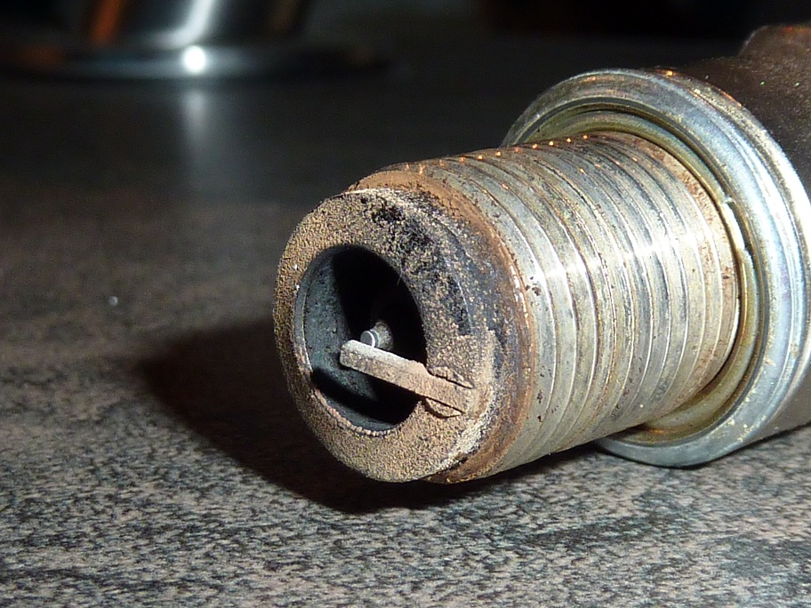

Bon j'ai commencé à checker les éléments, voiture en mode désossage en commençant par les bobines, cables, bougies.
A ce sujet, voici les photos des bougies, elles font peur ....

Deja elles ont pas toutes la même couleur (difference entre les 2 rotors pas glop). La bougie a gauche sur la premiere photo a l'air d'avoir ete mal serre, il y a des traces de fuites sur le joint.
T as plus qu'a faire un test de compression ... :oups:

C'est surtout la première qui fait un peu la gueule, les autres sont correctes à mon sens.

Elles ont même pas un an tu veux dire...
Pilaf les a changé quand il est venu sur Bordeaux pour la journée test de compression, le 05 novembre 2011. Le 10 novembre 2011, je faisais la vidange moi même et le kilométrage était de 56000. Les bougies ont donc 8 mois et 62213 - 56000 => 6213 kms
A l'époque on avait déjà halluciné sur l'une des anciennes bougies, elle était pas dans cet état mais très abîmée.
Les derniers tests de compression datent donc de novembre 2011 et étaient correct si ce n'est le démarreur mou du genou.
En décembre 2011, j'ai changé tout l'allumage pour passer aux MSD donc potentiellement fiable de ce côté là et donc le moteur n'a pas du être altéré jusque là. Enfin c'est mon avis mais je suis très loin d'être un expert.
La 1ère bougie est en fait la bougie Leading du rotor avant. Et l'autre un peu abîmée aussi est la Leading du rotor arrière. Les deux qui ont rougies mais ne semblent pas mal en point sont les deux Trailing.
Elles étaient toutes correctement serrées, j'en ai même plutôt chié pour les dévisser :??:

Je veux bien te croire mais c'est pas normal de voir de la calamine sur le filet et le joint de la bougie. Aprés je sais pas si ça peut expliquer tes problemes (ça me parait léger comme cause). Le deuxieme point embetant à mon avis est que les bougies du rotor avant n'ont pas la meme couleur que celles du rotor arriere.

Merci pour les infos ;) Par contre, je ne saurais dire à quel état ma bougie correspond. Je pencherais pour les dépôts d'huileux hydrocarbonés et/ou vitrification.
