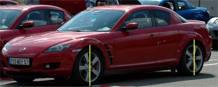

Cela fait quelques semaines, Rotaryengine m'a fait remarquer que l'avant de ma voiture avait l'air plus haut que l'arrière.
A force de la regarder, c'est vrai que ça en a tout l'air. Un peu comme si j'avais un sac de ciment dans le coffre :D
Elle est équipée de la suspension Sport Mazda, et d'élargisseurs 25mm à l'arrière.
Alors pour en avoir le coeur net, l'un de vous pourrait-il mesurer la hauteur de caisse AV et AR, sur un modèle avec suspattes d'origines ou Mazda Sport. La mesure à prendre est représentée en jaune sur la photo ci-dessous.
Je pourrai comprarer avec mes valeurs et voir si qlq chose cloche.
Merci bcp :merci:
hauteur de caisse.jpg (38 Kio) Consulté 11778 fois
On en parle déjà dans un autre sujet : setopic_1924-hauteur.html ;)
Pour rappel, j'ai 678mm à l'avant et 673mm à l'arrière.
Mais Azmi avit un écart encore plus important entre l'avant et l'arrière (686 et 670).
Il semblerait donc bien que la RX-8 ait tendance à s'enfoncer de l'arrière. :??:

Je viens d'aller voir et j'ai 680 mm au quatre coins!
Attention 2 pneus neufs à l'arrière et avant usure 22 000km
Voilà
moi j'ai cote conducteur avant=687 et Arr 692 ,mais en mesurant l'autre cote (passager) c'etait plus bas de environ 10-15mm :oups: et un collegue de travaille m'a fait remarquer que c'est surement comme sur une BMW M3 que le cote conducteur est toujours plus haut de facon a equilibrer le tout quand on est assis dedans!! :??:
j'allais oublier ce petit detail je suis monter en 20 pouces :oups:

Ca y est aussi pour moi ;)
Bilan (susp stock, pneus presque neufs):
680 mm à l'avant
682 mm à l'arrière (avec le réservoir presque vide)
Ptite question à Mag : qu'est ce que la "suspension sport Mazda" ? ressorts adaptables ou jambes complètes ou ........ :??: :??: :??:

Bizarre, tu es le seul à avoir une hauteur de caisse plus grande à l'arrière.
L'effet des 20 pouces ?

Tu as des ressorts Eibach, non? Mon concessionaire m'a dit qu'ils ne les montaient plus (ils commandent des KW maintenant), car ils avaient tendance à faire traîner la voiture du cul...

exacte,car tout le forum allemand se plaint de la meme chose!! :??:

oui j'ai trouver cela aussi bizarre!! :??: peut-etre le parking qui n'est pas a un bon niveau??? :??: je referai un test!! ;)

pour moi 650 avant et arriere

non ;) j'ai mis ressort court pus deux trois trucs
