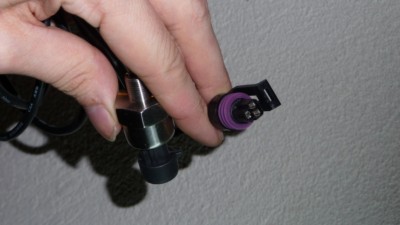

J ai une petit question a propos de la pression d huile moteur avec sonde électrique comme celle-ci:
au ralentit avec température a 100 degrés je suis souvent entre 0,9 et 0,8 bar
et en en plein charge sa monte a 5 bar et a partir de 6500 tours minute environs sa descends un peut en dessous de 5 bar
est ce que c'est normal ou est ce que j'ai un problème de pression d'Huile?
en mettant la plaque sandwich Zenky je n'ai pas changer le filtre a huile et est ce que sa peut venir que j'ai mit trop de téflon sur la sonde
mon niveau est bon
si je fait le teste de pression d huile du manuel d'atelier avec mes mano prosport
le teste consiste a faire chauffer l huile moteur jusqu’à 100 dégréé et de monter le régime moteur a 3000 tours minutes et la pression doit etre de 3,5 bar sera t-il correct ?
