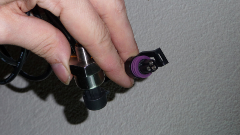

J ai une petit question a propos de la pression d huile moteur avec sonde électrique comme celle-ci:
Sonde electrique
Sonde electrique
au ralentit avec température a 100 degrés je suis souvent entre 0,9 et 0,8 bar
et en en plein charge sa monte a 5 bar et a partir de 6500 tours minute environs sa descends un peut en dessous de 5 bar
est ce que c'est normal ou est ce que j'ai un problème de pression d'Huile?
en mettant la plaque sandwich Zenky je n'ai pas changer le filtre a huile et est ce que sa peut venir que j'ai mit trop de téflon sur la sonde
mon niveau est bon
si je fait le teste de pression d huile du manuel d'atelier avec mes mano prosport
le teste consiste a faire chauffer l huile moteur jusqu’à 100 dégréé et de monter le régime moteur a 3000 tours minutes et la pression doit etre de 3,5 bar sera t-il correct ?
merci de vous réponse bon journée a tous le monde

Re: Pression d huile?
c'est ça tu est dans le bon.
pas de probleme de pression de la pompe mecanique, mais c'est jamais elle qui foire avant l'autre... :D :D

:merci: JMI pour ta réponse
Et le test peut être bon avec des manos ?
oui de toute façon sur la rx8 tu ne peut pas connaitre autrement la pression d'huile, elle n'est pas mesuré par un capteur dedié en dehors du manocontact, et ne ressort pas a l'OBD2. :salut:
