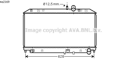

Voilà, j'ai cherché partout sur le net les dimensions exacts du radiateur stock d'une RX8 mais rien à faire, je trouve pas. Quelqu'un aurait il par hasard un radiateur démonté pour me donner les dimensions exact du faisceau (longueur, largeur, profondeur) ainsi que les boîtes à eau si possible ? Merci beaucoup pour votre aide. A+ ;)

ce que je veut dire c'est que ça chauffe beaucoup avec le radiateur d'eau d'origine.surotut sur circuit, mais en utilisation courte, dans ton cas il faudra vraiment faire attention a ce point.
voila ce que j'ai trouver pour l'origine:
