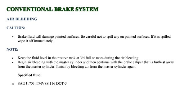

Et dans nos RX8, que trouvons-nous d'origine? Dot 4?
D'aprés cet extrait du manuel d'atelier US, c'est du DOT3 pour le marché US. :yeah: (à priori, tous les modèles sont dotés de l'ABS donc pas de préconisation distincte)
Le DOT 3 a un point sec d'ébullition d'environ 205 ° et un point humide d'ébullition d'environ 140 °. :zzz:
Je vais essayer de voir si la préconisation est identique pour l'europe. :D
