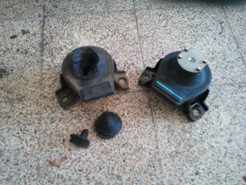

bonsoir

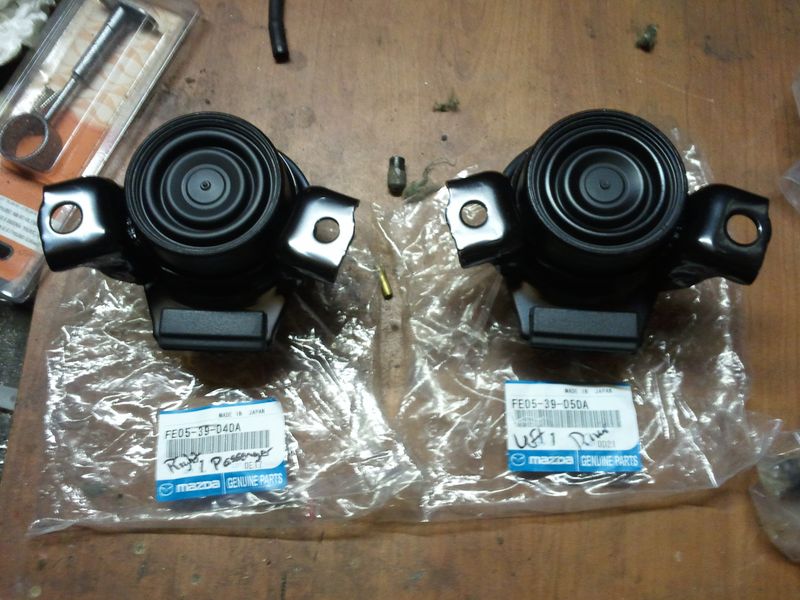

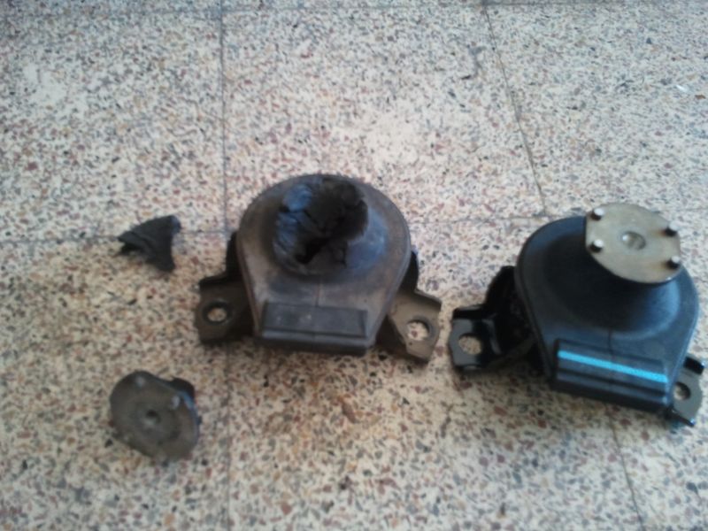

alors pas de modif a proprement parler, mais suite au poste de oli40000 je me suis pencher sous la voiture pour verifier mes SILENT bloc moteur..et bien comment dire il n'était pas folichon, en gros il n'y en avait plus.
donc ma voiture a 70000 km et vue l'état des silent bloc...ouh..
donc commande sur rotary fx et donc commande des deux coté.
une fois reçue avec le bocal de vase d'expansion je me suis donc attelé aujourd'hui a changer les binioux.

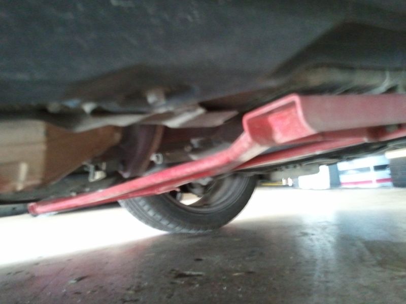

au vue des photo tout ceux qui on le collecteur qui touche la traverse courrez vite vite regarder le silent bloc coté passager, car une fois installer il y a au bas mot 3 cm entre la traverse et le collecteur....donc vérifier surtout sur les ancien modèle.
a noté aussi que les deux silent sont identique visuellement, mais pas au niveau fluide, l'un est plus lourd que l'autre, j'en deduit qu'il n'ont pas la meme résistance au vibration.
voila les photos des silents.

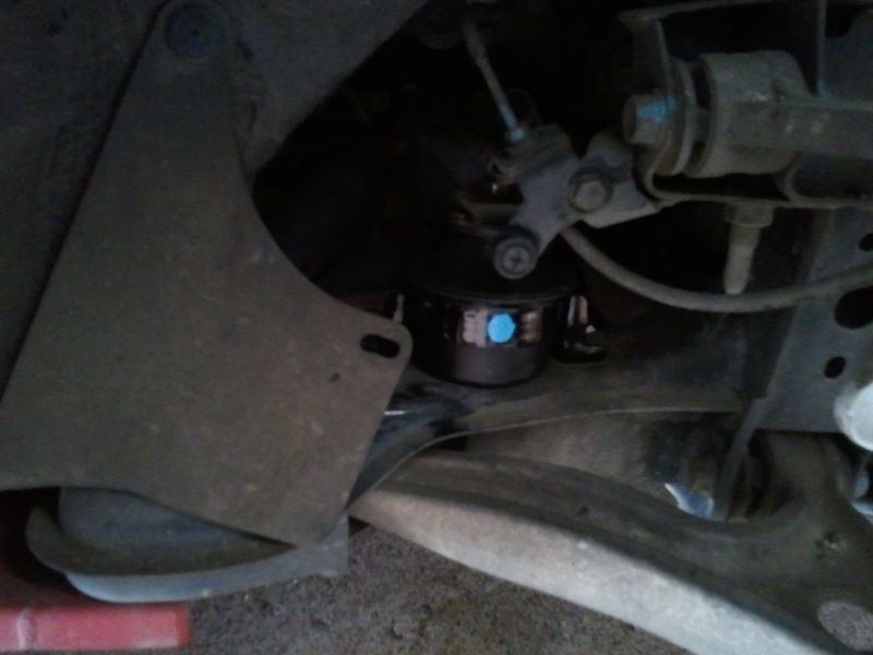

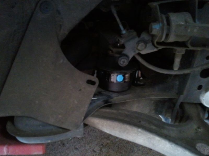

pour verifier le silent bloc, c'est trés simple:
vous demonter la roue passager
vous enlever la petite protection en caoutchouc souple
vous avez devant vous le silent bloc, si il est en pointe, bien sur lui, c'est tout bon
si il est avachie, craqueler, bin comment dire il est bon pour la poubelle...regarder.

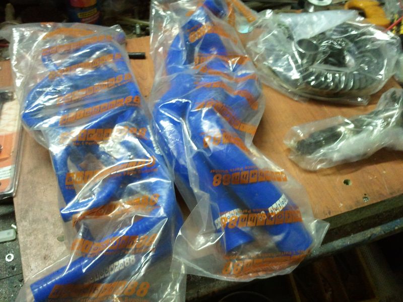

bon la suite
comme j'ai reçue mon bocal je vais changer toute la partie refroidissement de l'auto:
pourquoi elle a 5 ans et il faut changer a cette période les fluides
donc j'en profite, je change
pompe a eau
intégralité des durite de refroidissement par de l'autobahn 88 en silicone (je vais d'ailleurs vendre un kit 3 durite principale neuf)
radiateur alu, car mon koyo a un souchi
bref je vous mettrais toute la finalité, mais je vais fiabiliser a fond, donc je fait tout.

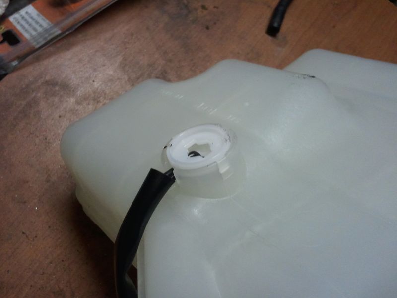

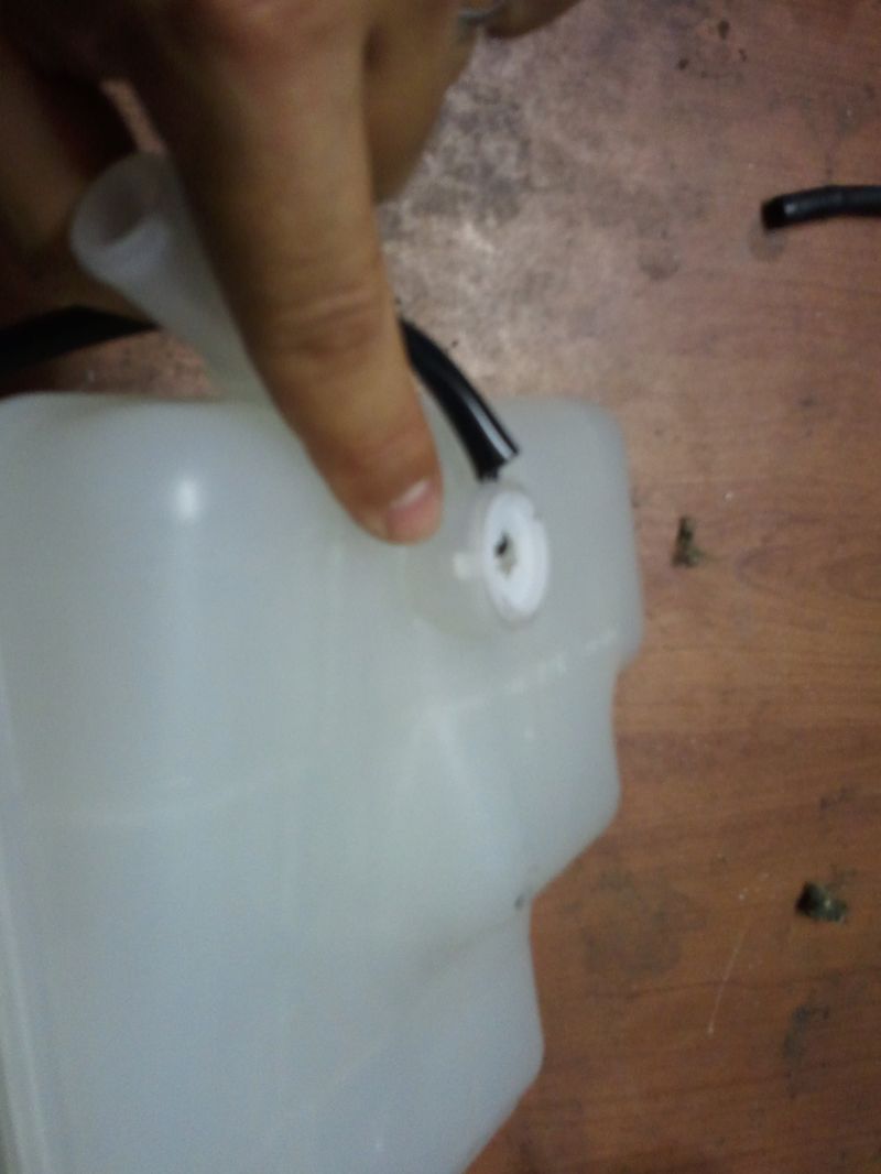

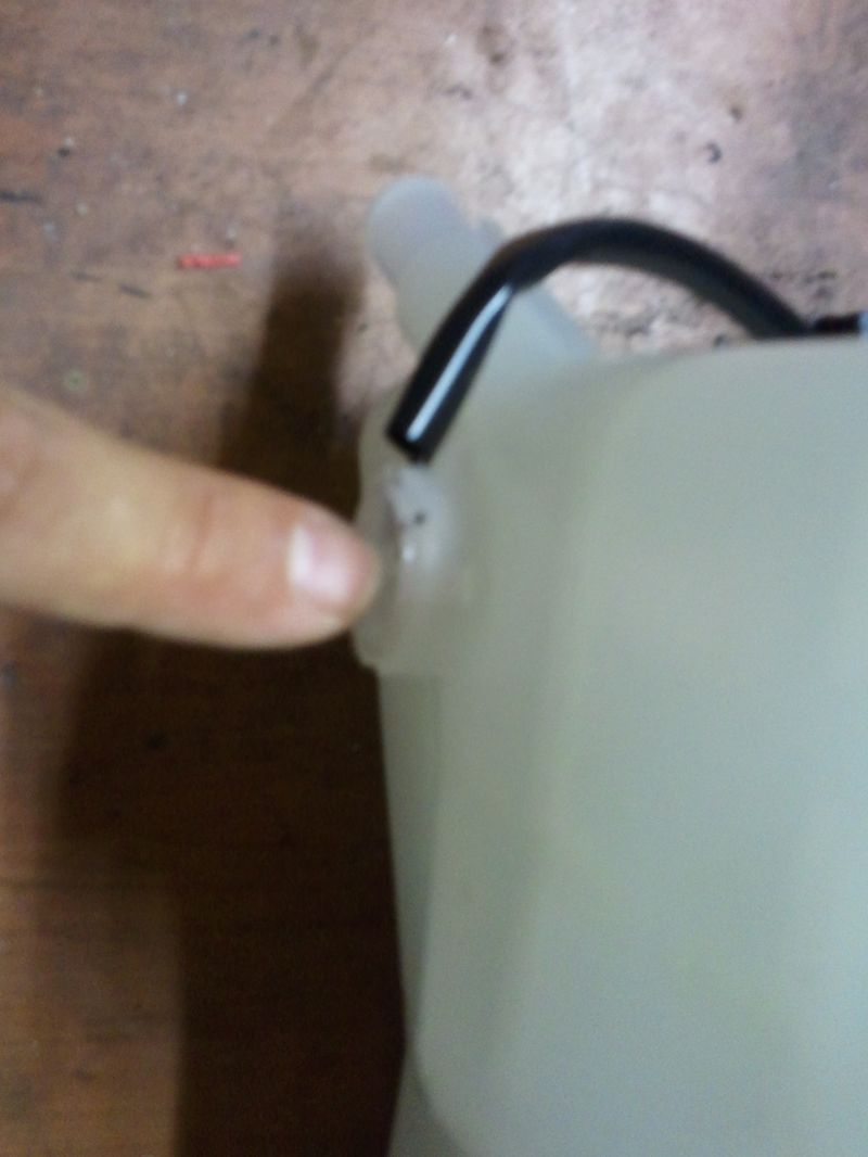

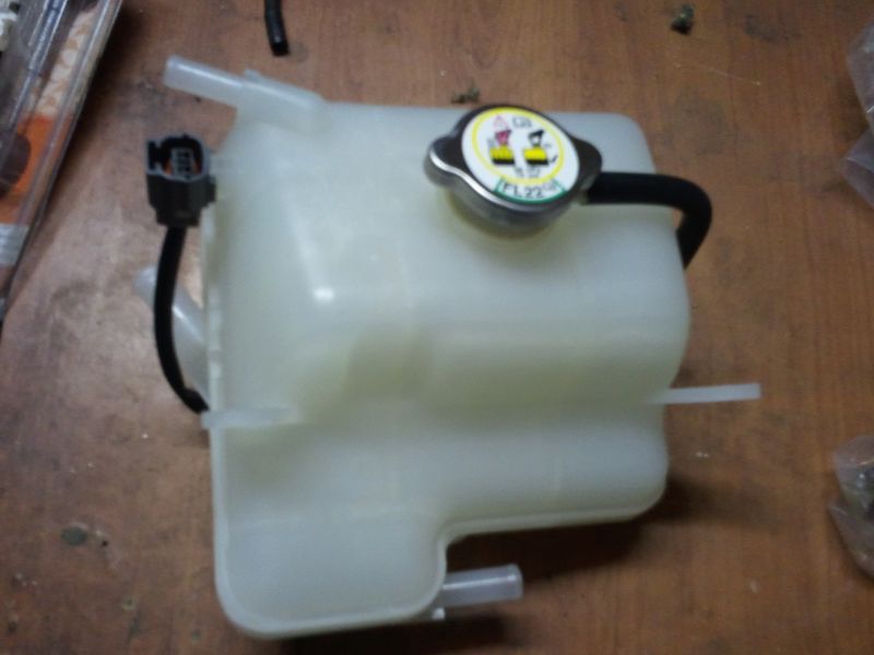

bon quelques info sur le nouveau bocal (modele aprés 2005)
le bouchon est taré a 1.3 bar alors que les ancien était taré a 1.1, je m'en fiche cela fait trois an que je roule ainsi avec mon bouchon buddy club.
la sonde que je croyait indémontable, l'ai en faite.
donc tout ceux qui ont un problème avec le vase, et la sonde, perso j'ai dit une belle bêtise.
ont doit pouvoir démonter, nettoyer et sans doute ameliorer les choses.
ça évite quand même pas loin de 250 euros...a mediter.
bon il est neuf, plus translucide que l'ancien, mais je m'en serait passer, ça m'apprendra.

J'en ai démonté un pour changer mon join de collecteur tout à l'heure et le filetage alu tire un peu la gueule, je vais aussi en commander pour la prochaine fois que je dois le démonter !
Bonne info le coups des silenblocs identiques qui sont pas identiques :ok: :merci:

Merci JMI pour les silents!!!! ;)
J'ai plus qu'à y jeter un oeil...:D
