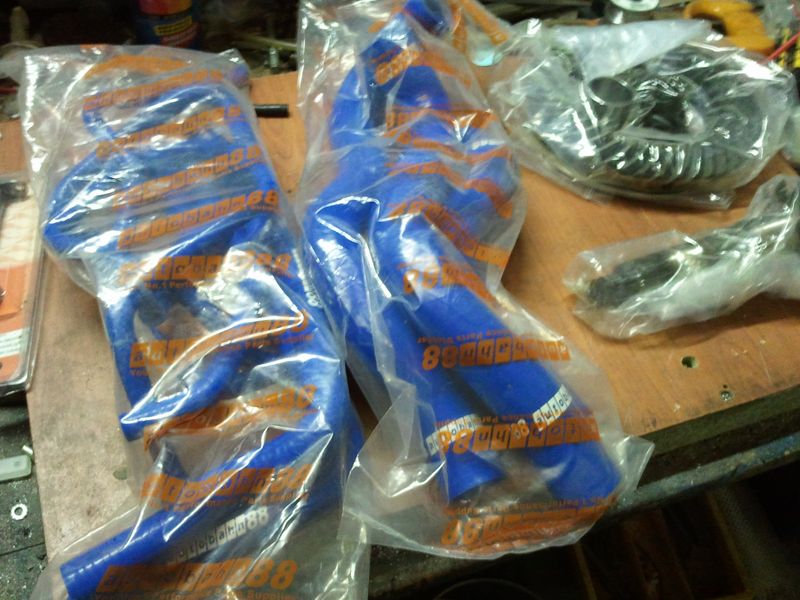

comme j'ai reçue mon bocal je vais changer toute la partie refroidissement de l'auto:
pourquoi elle a 5 ans et il faut changer a cette période les fluides
donc j'en profite, je change
pompe a eau
bocal de vase d'expansion
intégralité des durite de refroidissement par de l'autobahn 88 en silicone (je vais d'ailleurs vendre un kit 3 durite principale neuf)
radiateur alu, car mon koyo a un souchi
bref je vous mettrais toute la finalité, mais je vais fiabiliser a fond, donc je fait tout.
